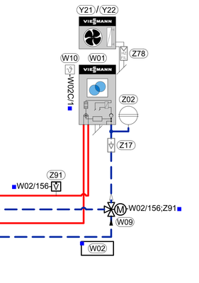

Meine laienhafte Vermutung: Du könntest (wie bei mir auch) feinsten Stahlstaubschlamm im System haben. Der sammelt sich an den Magnetfeldern der Pumpe der Inneneinheit und behindert den Rotor. Der Filter der Außeneinheit ist dafür wohl zu grob. Lösung wäre wohl der Einbau eines Magnetitabscheiders zwischen Inneneinheit und Außeneinheit, wie im Viessmann Hydraulikschema (grau, also optional) als Z78 vorgesehen:

Wurde der Viessmann-Magnetitabscheider im Rücklauf von der Inneneinheit zurück zur Außeneinheit gereinigt? Inklusive des inneren Stabteils?

Ich nehme an, der Magnetitabscheider ist die Komponente, auf der nach dem Abbauen der Dämmschale ein Hufeisenmagnet sichtbar ist. Diese Komponente haben meine Heizungsbauer bisher nicht angefasst. Da bin ich mir ziemlich sicher.

Bei mir wurde ca. sechs Wochen nach Inbetriebnahme der 250-A (251.A10) dieser Abscheider gereinigt, also rückgespült und der Magnetstab abgespült. Da kamen ca. 10 Liter graue Brühe raus, und der Volumenstrom ging, bei ansonsten gleichen Einstellungen, von 1100l/h auf 1600l/h.

Ich werde das mal als Anregung an meinen Heizungsbauer weitergeben. Allerdings ist der Magnetitabscheider nicht im Primärkreislauf eingebaut, also nicht zwischen Außeneinheit und Inneneinheit, wo wir das Problem mit dem sinkenden Volumenstrom haben. Dort ist eine andere Komponente verbaut, die für die Spülvorgänge geöffnet wird und wo tatsächlich eine nicht ganz klare Brühe rauskommt. Aber da haben wir schon mehrfach und mit hohem Druck gespült. Dort wo (bei uns) der Magnetitabscheider eingebaut ist, ist der Volumenstrom des Primärkreislaufs eigentlich nicht von Bedeutung. Aber wer weiß, ich schlage es mal vor.

Übrigens habe ich die Komponente, wo ich das Wasser zwischen Außen- und Inneneinheit ablasse, mal genauer angesehen. Da ist oben eine große Rändelschraube drauf und auch eine kleine Aufschrift "Magnet" (leider jetzt erst gesehen). Wenn man die Rändelschraube aufschraubt, kann man an einem Stab einen kleinen zylindrischen Magnet herausziehen. Ist das vielleicht bereits der von dir beschriebene Magnetitabscheider?
