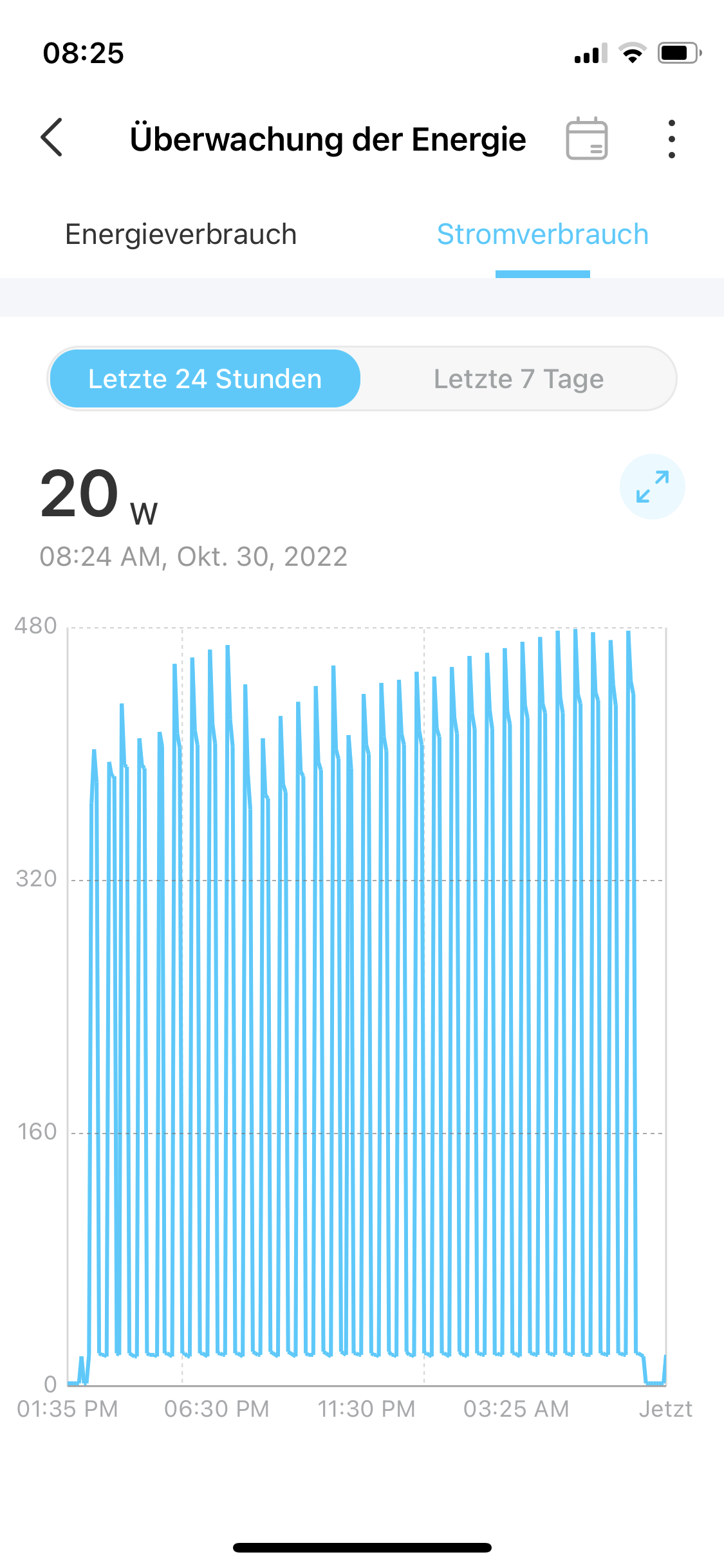

Wir haben eine Vitocal 262-A Typ T2H-ze im Einsatz, das Gerät läuft im Smart-Modus auf dem Temperaturniveau SM1. Seit ein paar Tagen überwache ich den Stromverbrauch mit einer TP-Link Tapo-Steckdose und habe dabei die Stromverbrauchs-Aufzeichnung für gestern angehängt. Das Display hat gestern den ganzen Tag 49°C angezeigt, in den Informationen war der untere Fühler bei 32°C, die Mitte und Oben bei 49°C.
Die Pumpe ist, wie man sieht, von gestern Mittag bis heute morgen durchgelaufen und ist jetzt wieder komplett auf Temperatur. Die Spitzen im Stromdiagramm sind immer so 420 Watt (Kompressor läuft), die Täler 20 Watt (nur Lüfter). Kann es richtig sein, dass die Wärmepumpe immer nur für einen so kurzen Zeitrtaum läuft, dann zwischenlüftet, dann wieder anspringt, dann wieder lüftetet, ...?

ich habe die gleiche Pumpe im Einsatz und sehe auch das gleiche "Pumpverhalten" im Stromverbrauch (auch nachvollziehbar im Display - bei laufendem Verdichter ist das "rad" dauerhaft an, wenn nur der Luefter laeuft blinkt es). Unsere WP ist ca. 3 Jahre alt und ich bin mir sehr sicher, dass das Verhalten erst seit diesem Jahr so ist.

Was mir noch auffällt ist, dass bei mir das "pumpmuster" deutlich langsamer ist - vielleicht sind es doch zwei unterschiedliche Dinge die wir hier beobachten:
Gelb ist der Stromverbrauch in Watt, Hellblau die Auslasstemperatur. Da sieht man dass die WP immer so 20 Minuten läuft (da wird auch die Luft kälter) und dann für eine weile deutlich weniger Strom verbraucht was mit einem anstieg der Auslasstemperatur einhergeht. Um 10:35 habe ich dann auf "Boost" gestellt und den Heizstab zugeschaltet. Das "Saegezahnmuster" von WP an/aus bleibt aber bestehen nur auf höherem Stromverbrauchsniveau.

Mein Händler versucht jetzt über Viessmann zumindest eine Aussage darüber zu bekommen, ob diese extreme Taktung (heute Vormittag schon wieder 11 Kompressorstarts verteilt auf knapp 6 Stunden) bei korrekter Installation und mit den unveränderten Werksparametern (also kein Pfusch am Bau) so normal ist oder nicht.

es ist in jedem Fall nicht normal, dass die Wärmepumpe so viel taktet. Gerade die Brauchwasserwärmepumpen laufen aufgrund der geringen Leistung eher länger am Stück. Ich würde mich freuen, wenn ihr hier anschließend darüber berichtet, was bei der Überprüfung herausgekommen ist.
