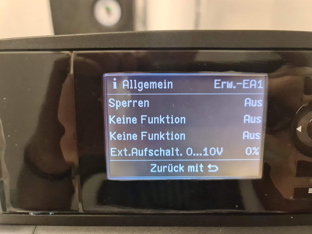

Im normalen Konstant betrieb der Wärmepumpe sieht das EA Menü am Brenner wie folgt aus.
Das Verhalten ist dabei so, dass der Brenner angeht wenn ich die Heizkurve des Brenners hoch genug einstelle. Selbst wenn Ext Aufschaltung 0% ist.
Stelle ich nun an der Wärmepumpe den Betriebsmodus auf Ökonomisch und den Strompreis auf 100€/kwH, wird eine Anforderung an die Ext Aufschaltung gesendet, hie z.B. 45%. Sperren geht aber auf Ein und der Brenner springt nicht an.
Kann es ein dass mein Heizungsbauer das Sperrsignal vertauscht angeschlossen hat, oder verstehe ich etwas falsch? Was wäre zu ändern?

Ok, ich habe mir das jetzt angeschaut und gemessen.
0 - 10V + und - sind nicht vertauscht. Ich bekomme genau die Volt, passend zu den % im Display des Vitoladens. Also 4.3 V = 43%.
Aber Sperren am Kessel ist vertauscht. Solange 0% ist Sperren Aus. Sobald > 0% ist Sperren An.
Die Anschlüsse sehen bei mir so aus:
Hat noch jemand eine Idee? Kann DE1 vertauscht sein? Da messe ich zwichen 1 und 2 eine Spannung von 9V wenn 0% angesteuert werden und +9V wenn >0% angesteuert wird.

Hmm, ja sieht soweit alles ok aus. Kann es eine Parametrisierung am Brenner sein?
Bei einer Anforderung >0% sollte Sperren doch Aus sein und nur bei 0% Sperren Ein.
Bei mir ist es ja leider genau anders herum. Oder verstehe ich Sperren falsch?
Aber mein Brenner verhält sich auch so. Ist Sperren Ein geht er nicht an. Ist Sperren Aus geht er an.
