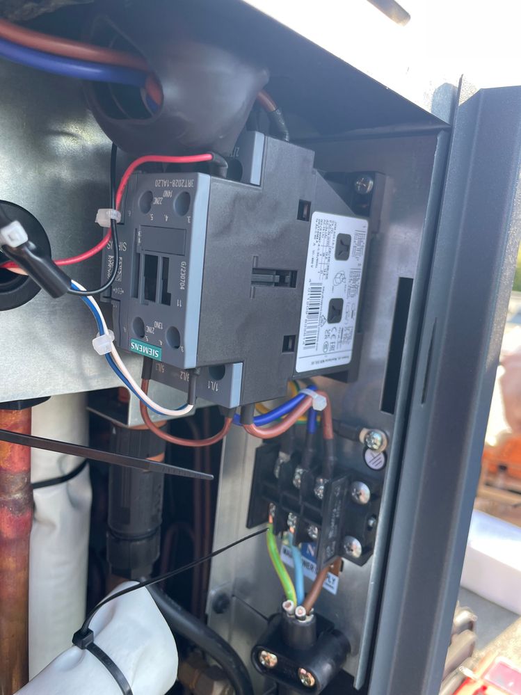

So, gestern, also Freitag, ist dann das neue Teil eingebaut worden. Es handelt sich mehr um die Netzanschlussbox. Wurde jetzt wie schon oben erwähnt durch eine Variante mit Schütz getauscht. Der Techniker der hier war, war Mitarbeiter eines Subunternehmers von der von Viessmann genannten Firma. Er war scheinbar sehr darauf trainiert das entsprechende Teil zu tauschen - und hat dies schnell und gut gemacht. Allerdings auch ohne viel Backroundwissen. Anlage läuft, wie vorher auch ¯\_(ツ)_/¯
Die ersten beiden Bilder sind das ausgebaute alte, die beiden weiteren die Kiste und das eingebaute neue.
Frank
Altes Teil_1Altes Teil_1Altes Teil_2Altes Teil_2Karton_NeuKarton_NeuNeu_eingebautNeu_eingebaut
Wenigstens wir ein qualitativ hochwertiges Schütz verwendet.
