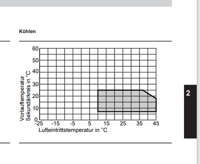

kühlen funktioniert nur bis 25 Grad Vorlauf.
Bei 47 Grad klappt es nicht mehr..
