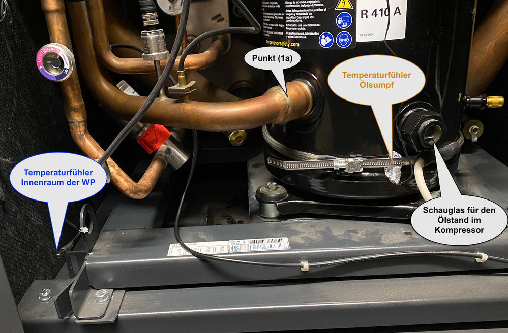

Ich bin staatlich geprüfter Techniker für Energietechnik und Elektromechaniker Meister. Zu behaupten die Energie wird "gespeichert" zeugt von wenig Ahnung und einer faulen Ausrede. Aber auch das mit der Sperrzeit konnte ich mit einer einfachen Messreihe widerlegen:
Das ist die Temperatur des Kompressors nach mehreren Stunden im StandBy:
Zum Hinweis: Das silberne Band um den Kompressor ist die Ölsumpfheizung!
Springt die Wärmepumpe an, geht diese Temperatur innerhalb 5 Minuten auf 22 Grad zurück.
Schaltet sich der Kompressor danach aus, liegt an der Ölsumpfheizung sofort wieder 230V an und heizt den Kompressor nach nur 40 Minuten wieder auf 32 Grad hoch.
Folglich wäre durch eine Softwareanpassung das zeitversetzte Einschalten des Kompressors eine Möglichkeit das Problem kostengünstig zu lösen. Durch einen einstellbaren Parameter in der Bedienungsoberfläche, könnte man es auch dem Kunden überlassen diese Standzeiten zu umgehen.
Da ich in meiner Anlage auch für die Heizung 1000L Puffer habe, wäre das auch im Winter kein Problem.
Besser wäre aber ein Ventil nachzurüsten, dass ein Zurückfließen den Kältemittels verhindert. Ist hier beschrieben:

Der kälteste Punkt im Kühlkreislauf ist im StandBy folglich der gesamte Wärmetauscher (A) (Punkte 4,5,6,7).
Davon ist zumindest am Beginn der Stillstandszeit auszugehen. Das dT zwischen Verdichter und Wärmetauscher des Primärkreis ist nach Abschalten sicher recht hoch und hält sich wohl auch einige Zeit bei guter Dämmung des Verdichter, so dass ich mir bei einem schnellen Folgestart eigentlich keinen Sorgen machen würde.
Die Kern Frage für die Ölsumpfheizung ist üblicher Weise wie lange eine ausreichendes dT bei entsprechendem Druck aufrechterhalten wird, so dass das Kältemittel im Verdichter verdampft und am Wärmetauscher kondensiert.
Da das hochkomprimierte Kältemittel den Kompressor Ausgang (1b) im Betrieb 94 Grad hatte, ist auch der Kompressor oben sehr heiß. Diese Wärme sorgt dafür, dass auch unten am Ölsumpf relativ schnell wieder 22 Grad anstehen.
Ich bin mir nicht sicher, ob die Heißgasmessung von 94°C auch eine entsprechende Temperatur des Verdichter bedeutet. Ich bin mir aber sicher, dass zwischen Verdichter und Wärmetauscher ein reger Energieaustausch existiert, so dass sich die Temperatur durch die verbindende Kupferleitung innerhalb weniger Stunden angleichen sollten - unabhängig von der Temperatur am Aufstellort. Wenn ich richtig sehe kann zeigen das auch deine Messwerte.
Bei einer Anforderung läuft zunächst die Sole-Zirkulationspumpe alleine für 30 Sekunden und die Sole kühlt den Wärmetauscher sofort auf ca. 10 Grad herunter.
Das erste Kältemittel, das den Kompressor nach dem Start erreicht hat folglich auch ca. 10 Grad und ist somit deutlich kälter aus der Ölsumpf.D.h.: Im Stillstand und beim Anlaufen des Kompressors ist der Ölsumpf immer wärmste Punkt im Kältekreis.
Hier liegt vermutlich die Fehlannahme. Weil der Grundsätzliche Effekt dass der Verdichter/Ölsumpf bei kurzen Stillstandszeiten der Wärmste Punkt im Kältekreislauf ist außer Frage steht, sinkt diese Differenz bei längeren Stillstandszeiten doch schnell und deutlich.
Dadurch kann es dann dazu kommen, dass das Kältemittel auch im Ölsumpf kondensiert. In diesem Fall werden die 30 Sekunden zur Wiederherstellung des dT sicher nicht reichen, um das bereits im Ölsumpf gebundenen Kühlmittel zu verdampfen und am Wärmetauscher zu kondensieren. Das ist zumindest die Gefahr die neben der Ölviskosität immer als Grund der Ölsumpfheizung angeführt wird.

Die Temperatur am Ölsumpf (gelbe Kurve) liegt bei denEinschaltpunkten des Kompressors in der Regel immer bei ca. 22 Grad (gestrichelte gelbe Linie).
Wichtiger ist aber die Temperatur zum kältesten Punkt im Kältekreis (5). Die grüne Kurve ist in der Regel mit +2 Grad (gestrichelte grüne Linie).
Somit ist i.d.R der Ölsumpf (1a) immer der wärmste Punkt im Kältekreis.
