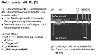

Das Gerät ist Vitocal 200-S AWB-AC201.B07. Sollte der 0A-Fehler trotz Ab- und Wiedereinschalten immer noch angezeigt werden, dann machen Sie ein Foto der Meldungsstatistik.
