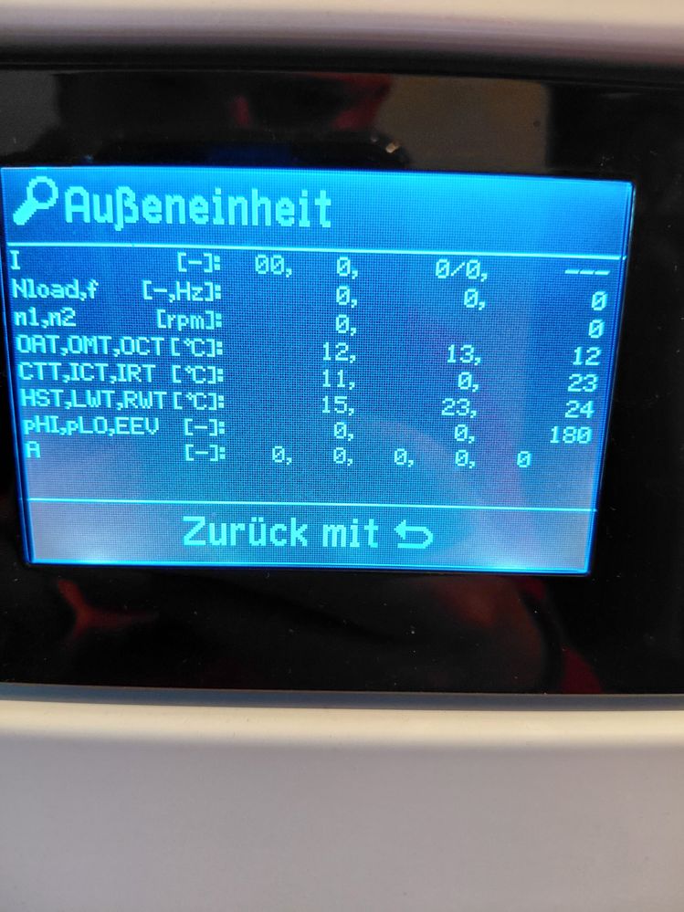

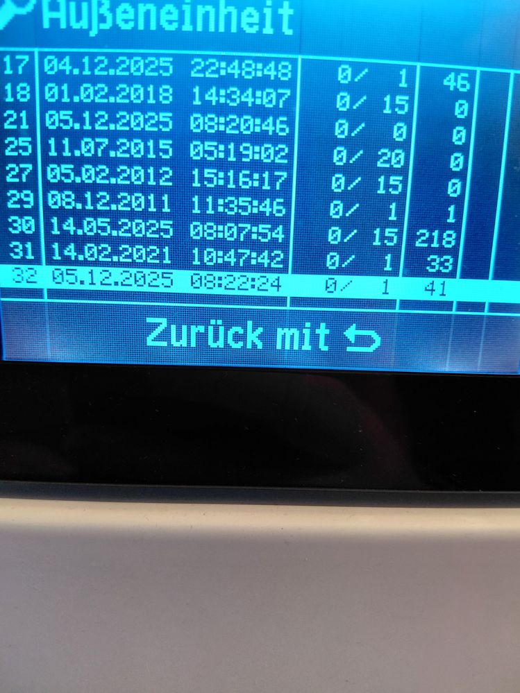

Anbei die Fotos der Anlage, ich kann natürlich mit den Zahlenwerten nichts anfangen. 20251210_143248.jpg20251210_143329.jpg
Besten Dank Nickel
Danke, die Meldung 32 sagt aus, dass entweder der ICT-Sensor einen Kurzschluss oder eine Unterbrechung hat. Sollte dieser in Ordnung sein, kann die Meldung auch durch einen zu geringen Druck im Kältekreis ausgelöst worden sein. In dem Fall sollte der ICT-Sensor geprüft werden. Wenn der Verdacht auf Kältemittelmangel besteht, wäre der nächste Schritt, das Kältemittel abzusaugen, hier sieht man dann schon, ob was fehlt oder nicht. Anschließend wird der Kältekreis mit Stickstoff abgedrückt und mögliche Stellen für Undichtigkeiten werden abgesprüht, um diese ausfindig zu machen.

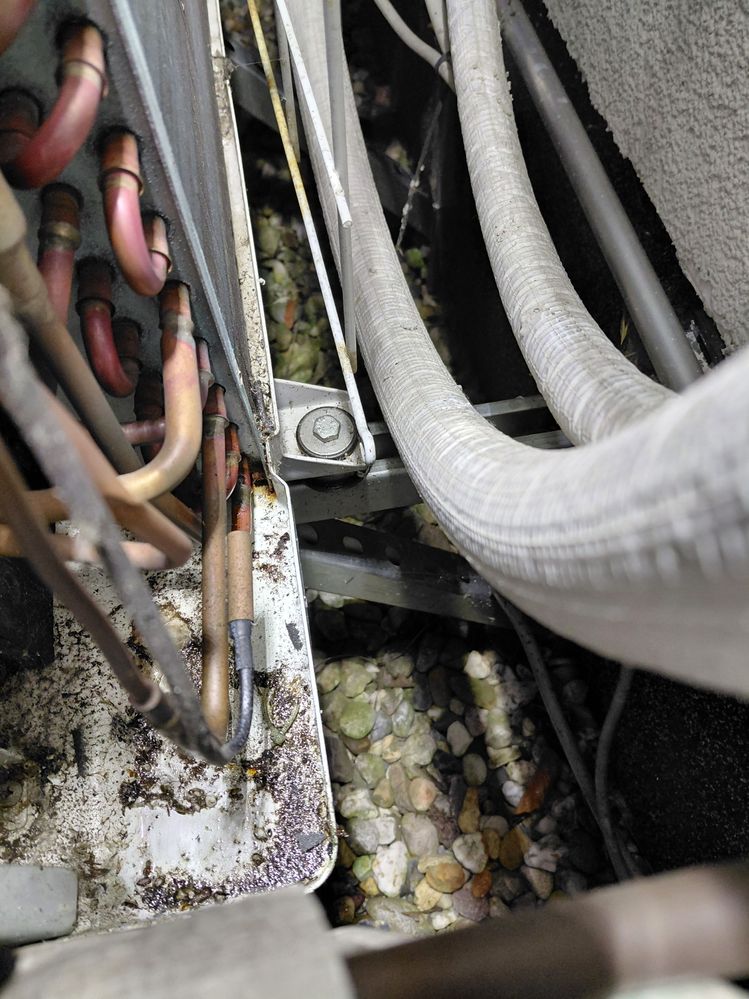

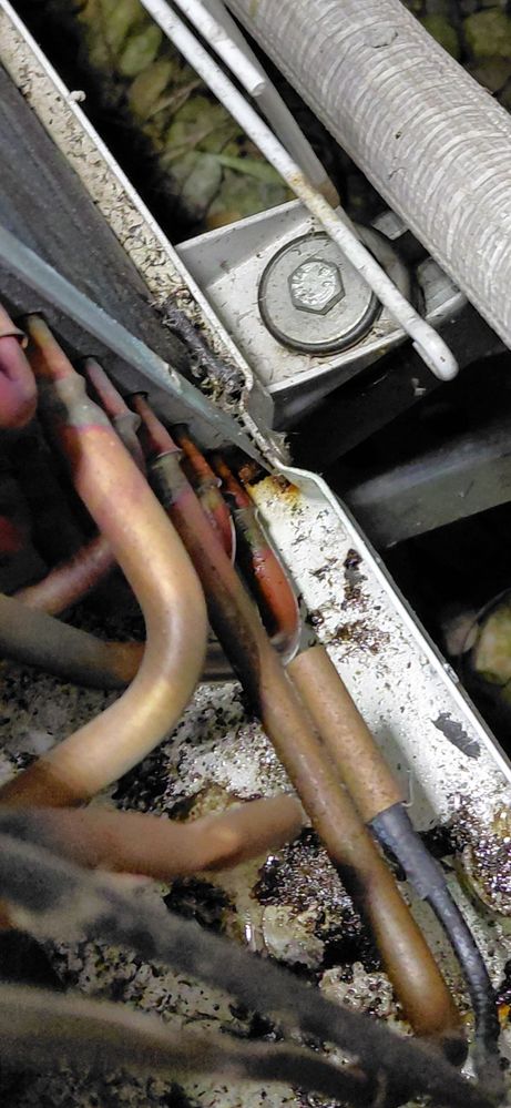

Anbei die Bilder, man kann sehr gut das Leck erkennen. Aussage: an der Stelle kann man nicht Löten. Somit ist es ein wirtschaftlicher Totalschaden.
