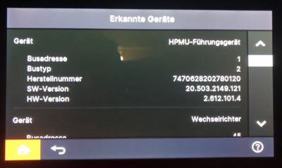

Nur zur Info, bei mir meldet er folgende Versionsnummern:
SW-Version 20.503.2149.121
HW-Version 2.612.101.A
Wo kann ich das sehen? Habe es im Menü nicht gefunden.
Geht nur im Servicebereich. Leider braucht man dazu das Servicekennwort.
Ja da sehe ich es aber auch nicht, deswegen die Frage. Das Servicekennwort ist auch kein Staatsgeheimnis, das findet man innerhalb von 5 Sekunden bei Google.
Im Servicemenü unter Erkannte Geräte:
Da sieht es dann so aus:
Ja, das Servicekennwort ist nicht unauffindbar. Ich möchte es hier im VissmannForum aber nicht öffentlich posten.
Okay, den Eintrag erkannte Geräte gibt es bei mir überhaupt nicht. Evtl. weil bei mir die Version noch älter ist. Könnte auch erklären, warum bei mir vieles im Menü noch nicht funktioniert.

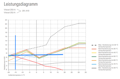

Verstehe ich das richtig, laut Heizreport.de (selbst ausgefüllt) hab ich 7kW Heizlast.
VL ist angenommen zwischen 45-55 Grad.
Demnach würde die WP zwischen -3 & +7 Grad den Heizstab benutzen?
Jahresmitteltemperatur 7,5 °C
Norm-Außentemperatur -15 °C
nein das hast du falsch verstanden
So um die -15 Grad müsste der Heizstab unterstützen. Darüber nicht.
Dann bin ich ja froh, mich getäuscht zu haben. 😀
Die Tabelle hatte ich noch garnicht gefunden 🤔
