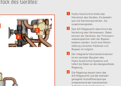

In der neuen WP-Generation von Viessmann, z.B. Vitocal 250-A / 250-AH, wird mit der neuen Funktion "Hydro AutoControl" geworben.
Siehe: Fachinformation "Die neue Vitocal 250-A Serie" ,
siehe dort Seiten 12-14.
Auf Seite 14 steht:
"Hydro AutoControl regelt
die Mindestumlaufmenge
nach
Ändert sich zum Beispiel durch Son-
neneinstrahlung die Raumtemperatur,
reagiert Hydro AutoControl auf die
sich schliessenden Thermostatventile
und der daraus resultierenden Druck-
erhöhung im System mit Öffnen des
Bypass-Ventils. Der Volumenstrom
reduziert sich, bis die Mindestumlauf-
menge erreicht wird. An dem Punkt
öffnet sich das Bypass-Ventil wieder,
sodass die Mindestumlaufmenge
immer eingehalten wird."
Frage speziell an die Experten von Viessmann, aber auch an Heizungsbauer oder Nutzer, die damit schon Erfahrungen gesammelt haben:
Ermöglicht "Hydro AutoControl" mit den gen. Komponenten (integrierter Pufferspeicher, Überstromventil etc.) auch in Bestandsbauten, die häufig nicht den vorgegebenen Mindestvolumenstrom z.B. fürs Abtauen erfüllen, den Einsatz von WP ohne Umbau der Rohrleitungen der Heizkreise bzw. Einsatz hydraulischer Weichen etc.?
Mein konkretes Beispiel:
Reihenhaus BJ. 1982, Einrohrsystem mit je einem Kreis je Etage, max. Volumenstrom (mit bereits leichtem Rauschen) ca. 700 l/h.
Wäre da eine Vitocal 250-A mit Hydro AutoControl ein Lösung?
Oder wäre weiterhin ein größerer Pufferspeicher oder hydraulische Weiche notwendig?

Sorry, ich hatte mich bisher nicht ganz korrekt ausgedrückt. Wichtig ist, dass der Mindestvolumenstrom zwischen Innen- und Außeneinheit eingehalten wird. Der muss bei 1000l/h liegen. Die interne Regelung sorgt dafür, dass er immer eingehalten wird. Ein externer Pufferspeicher von mindestens 200l muss vorgesehen werden, wenn die Anlage ausschließlich mit Radiatoren betrieben wird oder eine EVU-Sperre vorhanden ist.
Ein sauberer Betrieb ist nicht gegeben, wenn die Anlage aufgrund einer schlechten bzw. nicht idealen Hydraulik ständig taktet. Ist ein hydraulischer Abgleich nicht gemacht oder schafft es die interne Pumpe nicht die Anlage ausreichend zu versorgen, dann geht es nun mal nur über einen Pufferspeicher mit externer Pumpe. Wobei ohne hydraulischen Abgleich auch dass nicht wirklich gut laufen würde. Hydro AutoControl sorgt immer dafür, dass das Mindestanlagenvolumen und der Mindestvolumenstrom zur Verfügung stehen. Weshalb die Wärmepumpe zu jeder Zeit sicher abtauen kann.
Nutzt sie dann zum Abtauen ausschließlich den internen kleinen Pufferspeicher oder greift sie auch auf die Energie z.B. der Fußbodenheizung zurück? Das habe ich nämlich noch immer nicht ganz gepeilt 😬
Wenn alle Ventile bei den Heizkreisen geschlossen sind und keine Wärme mehr abgenommen wird, dann regelt die Wärmepumpe so, dass die Energie aus dem internen Pufferspeicher kommt. Darüber wird auch immer gesorgt, dass der Mindestvolumenstrom für das Wärmepumpensystem eingehalten wird.
Wenn die Anlage durch deine FBH den Mindestvolumenstrom hindurch bekommt, nimmt sie nur die FBH.
Diese 4 Wege Ventil ist ein Mischung aus Umschaltventil und Mischer.
Ersetzt das alte 3 Wegeventil und das Überströmventil.
Es schaltet hart zwischen WW und Heizung um, wie ein herkömmliches 3 Wege Ventil.
Wenn es aber beim Heizen feststellt der Mindestvolumenstrom wird nicht erreicht, fährt es von Heizen stufenlos in Richtung Bypass, bis der Mindestvolumenstrom wieder erreicht ist, in dem ein Teilstrom durch die FBH geht und der Rest direkt durch den Bypass.
Das ist doch schon mal ein Fortschritt! Damit dürften zumindest die Volumenstromprobleme beim Abtauen gelöst sein.
