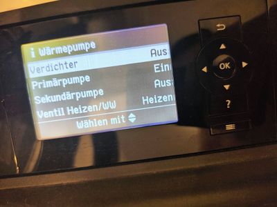

Die Umwälzpumpe im FBH Kreis läuft
Das kannst du in der Anzeige nicht sehen, dazu muss in der NC-Box geprüft werden, welche Pumpen laufen. Es gibt nur ein NC-Signal, welches die NC-Box ansteuert und den Pumpenbetrieb startet. Der Rest erfolgt innerhalb der NC-Box.
 so gesehen ist NC Box ja überschaubar. Kann man die Wegeventile überprüfen von der Wärmepumpe aus ?  Welche Kühlfunktion 7100 muss ich denn nun wählen ?
Vergiss meinen letzten Beitrag, du hast ja die neue NC-Box und nicht die alte. Kontrolliere trotzdem einmal die Parametereinstellung. Hier sollte die 7100 auf 1 stehen.
Wie mein hb da war hatte dieser mit Viessmann Service telefoniert. Da meinte der Servicetechniker dass der Parameter 7100 auf 2 gehört, da ich eine seperate Mischerbox habe.
In dieser muss das Poti auf 4 stehen .
Bei Parameter 7100 1 läuft die Primärpumpe ,sekundärpumpe (Display Wärmepumpe) und externe Umwälzpumpe.
