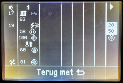

Mach bei der aktiven Warmwasserbereitung ein paar Bilder aus der Anlagenübersicht. Du gelangst dorthin, indem du die "?"-Taste für ca. 4 Sekunden gedrückt hältst.

Hier sind die Bilder der Systemübersicht und des Kühlkreislaufs zum Zeitpunkt des Ausfalls:
start:
am Ende:
und dann kommt die Fehlermeldung 07 / D6

Die Temperaturen sind zu hoch. Stell die Warmwasser-Soll-Temperatur einmal tiefer ein. Zum Beispiel 45 °C und teste, ob er dann den Sollwert erreicht. Wenn du bei der Anlagenübersicht nach rechts drückst, kommt noch eine zweite Seite mit den Verbrauchern.

Das hängt immer von der hydraulischen Anbindung ab. Wenn die maximale Vorlauftemperatur erreicht ist, welche der Kältekreis erzeugen kann, dann ist Schluss. Mehr ist dann nicht möglich. Wenn du weißt, dass es bis 49 °C funktioniert, würde ich als Sollwert 48 °C festlegen. Wenn du mit weniger auch klarkommst, würde ich es auch noch weiter runterziehen.
Die maximal mögliche Sekundärtemperatur liegt bei 60°C.

Dass die Wärmepumpe keine höhere Temperatur als 60 °C erreichen kann. Das hat nichts mit der Warmwassertemperatur zu tun, da es bis auf dem Weg zum Speicher zu Temperaturverlusten kommt, das ist ganz normal.
