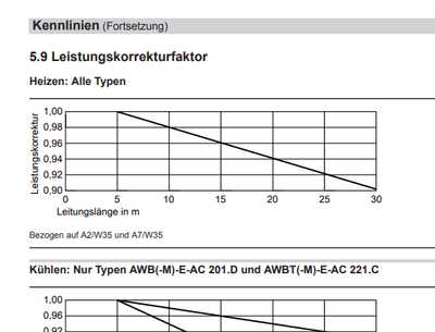

ja da muss eine Minderleistung eingeplant werden.
siehe Diagramm
ab 12m muss auch zusätzlich Kältemittel nachgefüllt werden. Die Werksseitige Füllung ist dann zu gering.

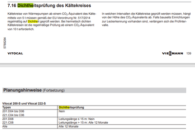

Bei der alten 200-S und der 201.D16 hast du so viel Kältemittel im System, dass die Anlage jährlich von einem zertifizierten Kältetechniker auf Dichtheit überprüft werden muss. Da solltest du mehrere 100€/a einkalkulieren.
Die neueren WP mit R32 oder Propan als Kältemittel erfordern das nicht.
siehe Diagramm
