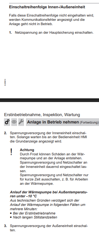

kommenden Mittwoch wird bei uns ein zweiter Stromzähler für die WP eingebaut. Es ist davon auszugehen, dass alles stromlos für den Einbau gemacht wird.
Gibt es eine def. Vorgehensweise bei Aus- und wieder Einschalten ?

Hallo rolo110,
beim Einschalten muss auf die Einschaltreihenfolge geachtet werden.
