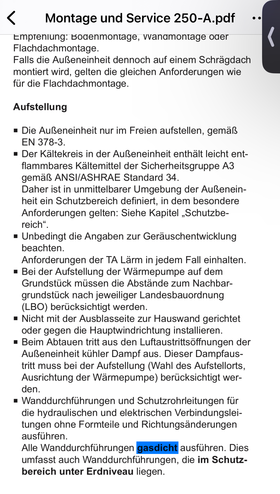

ich bin natürlich kein Viessmann Mitarbeiter, aber die Installationsanleitung der 250-A ist da sehr eindeutig (siehe Anhang).
Bei meiner 250-A war eine Wanddurchführung mit Ringraumdichtung für 28mm Kupferrohre enthalten.
