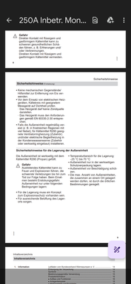

Allerdings musst du auf die Lagerbedingungen, -ort achten bezüglich Explosionsschutz und "Fussbällen" etc
Eine nicht 100% dichte Plane würde aber bei der Dauer sicher nicht schaden.
(Auszug aus Serviceanleitung 6200041VSA00009_1 anbei)
lg Thomas

In der Anleitung steht dazu folgendes
