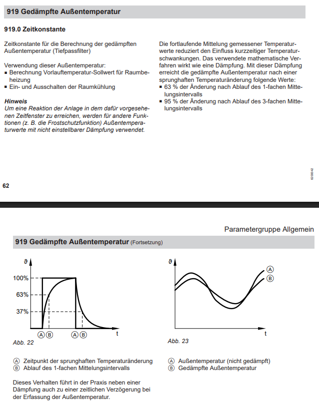

Der Bivalenzpunkt wird nicht nach der aktuell vorliegenden Außentemperatur festgelegt, sondern nach der gedämpften. Diese ist ein Langzeitmittel, welches über den Parameter 919 vorgegeben wird. Diese hat auch Einfluss auf die Ermittlung der Vorlauf-Soll-Temperatur anhand der Heizkennlinie.
