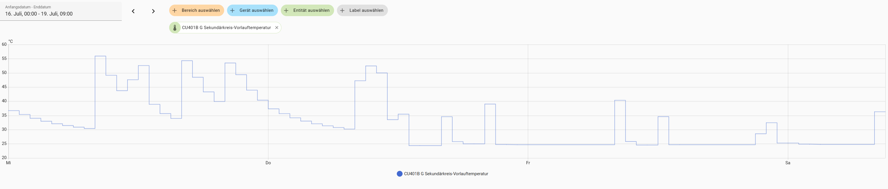

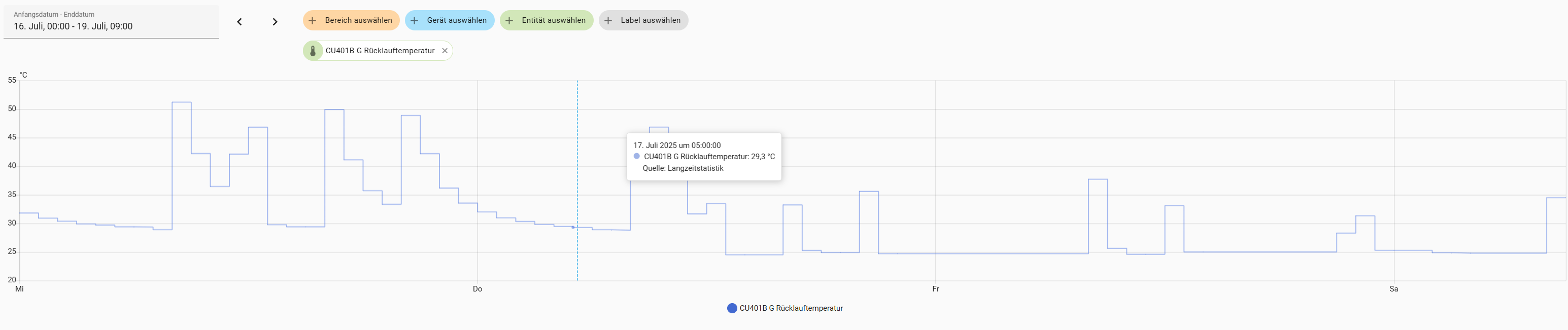

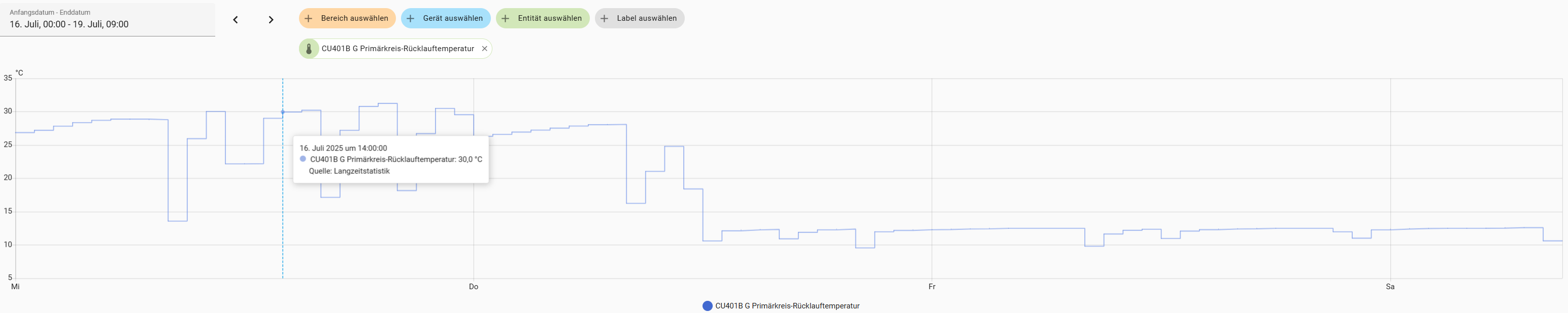

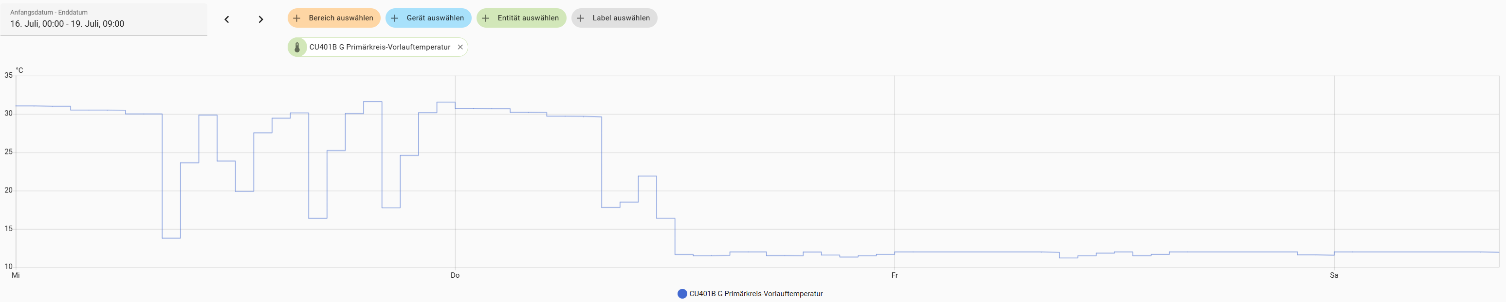

Ich habe meine Heizung in Homeassitant integriert und sehe dass verschiedene werte niedriger liegen, jedoch kann ich damit nicht viel anfangen.
Wie auf dem Bilder zu erkennnen sie gemessene Temperatar zwar niedriger, jedoch frage ich mich ob das reicht? Kann mir einer sagen wo der unterschied ist zwischen Primärkreis und Sekundärkreis?

hast du einmal eine Vergleichsmessung vor und nach dem Kühlbetrieb gemacht? Realistisch ist eine maximale Raumtemperaturabsenkung von 2,5 K. In der Regel ist der Wert kleiner, was auch von äußeren Temperatureinstrahlungen abhängig ist.
Mit Natural Cooling liegen die Vor- und Rücklauf Temperaturen von Primärkreis und Sekundärkreis ganz nah an einander da der Verdichter nicht aktiv ist und alle vier Sensoren nach den Wärmetauscher der NC box montiert sein. Die sollten alle etwa zwischen 16 und 19 Grad sein.
