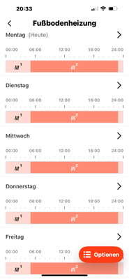

Eine Zeitschaltung für eine FBH ist sinnbefreit. Über Nacht kühlt nur der Estrich etwas runter. Und die Wärme steckst am nächsten Morgen wieder rein

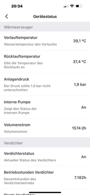

Ein anderes Problem ist aber auch, dass der Durchlauf im HK Verteiler bei den Ventilen für manche Räume zu niedrig ist. Die meisten Röhrchen zeigen nur 1,5 an. Bei 3 würde die Heizleistung der FBH in den Räumen passen.
3 erreiche ich aber nur, wenn die Heizkreispumpe auf 3 steht. Dabei machen aber die Leitungen fiepende Geräusche. Ich bin da sehr empfindlich auf den Ohren. Bei Stufe zwei auch noch hörbar. Bei Stufe 1 höre ich kein fiepen. Da ist aber dann die Durchlaufmenge im Heizkreisverteiler zu gering. Laut Installateur wurde ein Hydraulische Abgleich gemacht. Komisch nur dass dann alle Ventile voll aufgedreht sind. Wir haben 24 Heizkreise.

Die Fußbodenheizung würde ich 24/7 laufen lassen, dann kommst mit der Vorlauftemperatur runter. Der Vorlauf ist für ein kernsaniertes Haus viel zu hoch. Hier wird im unsanierten Altbau 24/7 | 0,4 und null gefahren, mit kleiner Nachtabsenkung aufgrund spezifischen Besonderheiten.

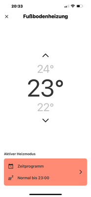

Fußbodenheizung läuft ja 24/7 durch mit Einstellung von 23 Grad durch. Habe nur eine Nachtabsenkung von 1 Grad , sprich auf 22 Grad eingestellt um doch den ein oder anderen Euro zu sparen.
Wenn ich derzeit den Vorlauf auf 38 stellen würde, dann macht das auch gleich 1-2 Grad Raumtemperatur aus.

Nachtabsenkung, da sparst nix.
