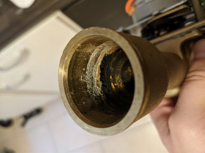

Oben WW HauptEingang , rechts WW , links Heizungsvorlauf
Auf dem Foto siehst du mein altes Ventil
es ist stromlos in Heizungsbetrieb , also wenn der Motor stromlos ist müsste das Ventil durch die 2 Federn in Heizungsbetrieb gezogen werden. Was es bei Dir ja macht.
Die andere Richtung per Motor gegen die Federkraft zu arbeiten scheint nicht zu funktionieren
