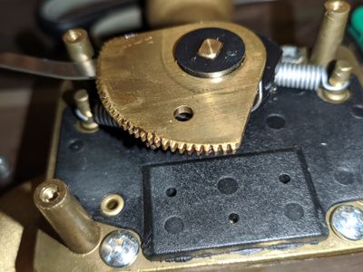

Oben WW HauptEingang , rechts WW , links Heizungsvorlauf
Auf dem Foto siehst du mein altes Ventil
es ist stromlos in Heizungsbetrieb , also wenn der Motor stromlos ist müsste das Ventil durch die 2 Federn in Heizungsbetrieb gezogen werden. Was es bei Dir ja macht.
Die andere Richtung per Motor gegen die Federkraft zu arbeiten scheint nicht zu funktionieren
entweder bekommt der Motor keine Spannung zum öffnen des Ventil in WW ,was man aber durch messen der Spannung an Messpunkten überprüfen kann kann.
Wenn das Ventil ausgetauscht wurde,wurden auch die Kabel bis zur Platine getauscht,dürfte dann ja kein Kabelfehler sein. Oder der Monteur hat ja Mist gebaut ...
Ist Spannung vorhanden dann muß der Motor drehen und das Ventil öffnen,was du auch am Hebel siehst der sich bewegt. Stellgliedtest müsste das gleiche auslösen.
Dreht er das Ventil nicht,blockiert was im Getriebe oder im Inneren.
merkst du ja auch sofort wenn auf WW betrieb der Heizungsvorlauf warm wird, was er nicht soll,darf
