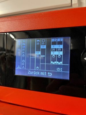

Die Diagnose der Vitotronic zeigt folgendes Bild:
Wenn ich es richtig verstehe, denn beträgt die obere Temperatur in der Vitocell nur 25 Grad (deckt sich auch mit dem Thermometer außen an der Vitocell).
Mich irritieren die Sollwerte sowohl für den Heizwasser-Pufferspeicher (10 Grad) als auch für die Heizkreise (Raumtermperatur 8 Grad / Vorlauftemperatur 0 Grad). Eingestellt sind Raumtemperatur-Sollwerte von 21 bzw. 22 Grad für HK2 bzw. HK3.
Ich habe an den Einstellungen der Heizung nichts verändert, aber scheinbar stimmt hier etwas nicht und der Heizwasser-Pufferspeicher wird nicht aufgewärmt.

Aus der Diagnose geht hervor, dass der Luftsensor am WP-Einlass defekt ist und unrealistische 63 Grad anzeigt. Da Sie eine Trinkwassererwärmung benötigen, hat die Regelung den Elektro-Durchlauferhitzer auf Stufe 3 eingeschaltet, dieser heizt aber momentan nicht, weil möglicherweise die Heizungssicherung ausgefallen ist oder der Sicherheitsthermostat des Elektro-Heizers ausgelöst hat.
Bei einer Außentemperatur von 20 Grad sieht die Regelung keine Heizzweige HK2 und HK3 vor.

Grundsätzlich liegt kein Fehler am WP vor, lediglich die Ansauglufttemperatur liegt außerhalb der WP-Betriebsgrenzen, sodass der Kompressor nicht eingeschaltet wird.
Es ist wahrscheinlich, dass ein 0B-Fehler gemeldet wurde, was bedeutet, dass er außerhalb des Bereichs liegt.
