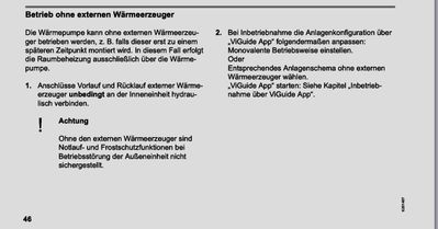

Aus der Montageanleitung entnehme ich, dass die WP auch ohne externen Wärmeerzeuger laufen kann und dazu in der App die monovalente Betriebsart ausgewählt werden muss.

Damit ist gemeint, dass die Rohrleitungen zum externen Wärmeerzeuger miteinander verbunden werden. Nicht du zu den Heizkreisen.
Ansonsten kann der externe Wärmeerzeuger nachträglich auch gewechselt werden. Es kann höchstens sein, dass je nach Gerät noch zwischen externem Wärmeerzeuger und Inneneinheit eine hydraulische Weiche installiert werden muss.

es ist richtig, dass die hydraulischen Anschlüsse zum externen Wärmeerzeuger kurzgeschlossen werden müssen. Da hier eh keine Kommunikation zum externen Wärmeerzeuger stattfindet, sollte dies auch ohne weitere elektrische Verdrahtung funktionieren. Es muss dir nur klar sein, dass kein Frostschutz vorhanden ist, sollte es so kalt werden, dass die Einsatzgrenzen der Wärmepumpe verlassen werden oder die Leistung der Wärmepumpe den Wärmebedarf des Gebäudes nicht mehr decken kann.
