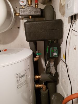

Mache bitte ein Foto der Heizkreispumpe, um zu sehen wie man die höher einstellt.

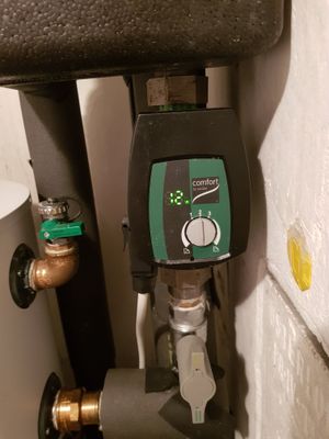

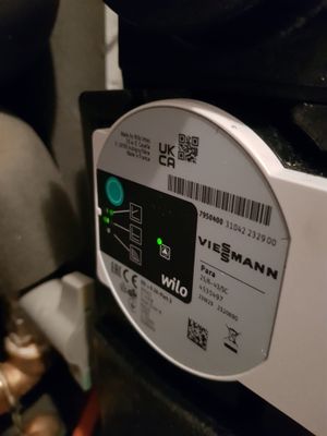

Hat dir die Firma verraten, welche der beiden Pumpen zu welchem Zweck eingebaut wurde?
Gibt es neben der FBH noch einen 2. Heizkreis?
Welche Pumpe ist für die FBH zuständig?
Beide Pumpen stehen auf Stufe 2. Die für die FBH sollte auf Programm Differenzdruck konstant  und Stufe 3 stehen.
https://cms.media.wilo.com/cdndoc/wilo189132/4259770/wilo189132.pdf

Wir haben nur einen Heizkreis. FBH im ganzen Haus. Eine der beiden Pumpen ist bestimmt für die FBH zuständig, ich denke die, von der du mir die Gebrauchsanweisung verlinkt hast, besten Dank dafür.
Nach deinen Infos liegt jetzt für mich das Problem an der Pumpeneinstellung, auf 2 und nicht auf 3. Wenn das geändert wird, steigt der Volumenstrom in den Flowmetern und ich kann bei der Einstellung der Heizkennlinie so vorgehen wie du es beschreibst.
Ich poste noch ein paar Fotos,  auf denen man sieht, wo die beiden Pumpen installiert sind. Leider ist unser Heizungsraum so klein, dass eine bessere Gesamtansicht nicht möglich ist.
