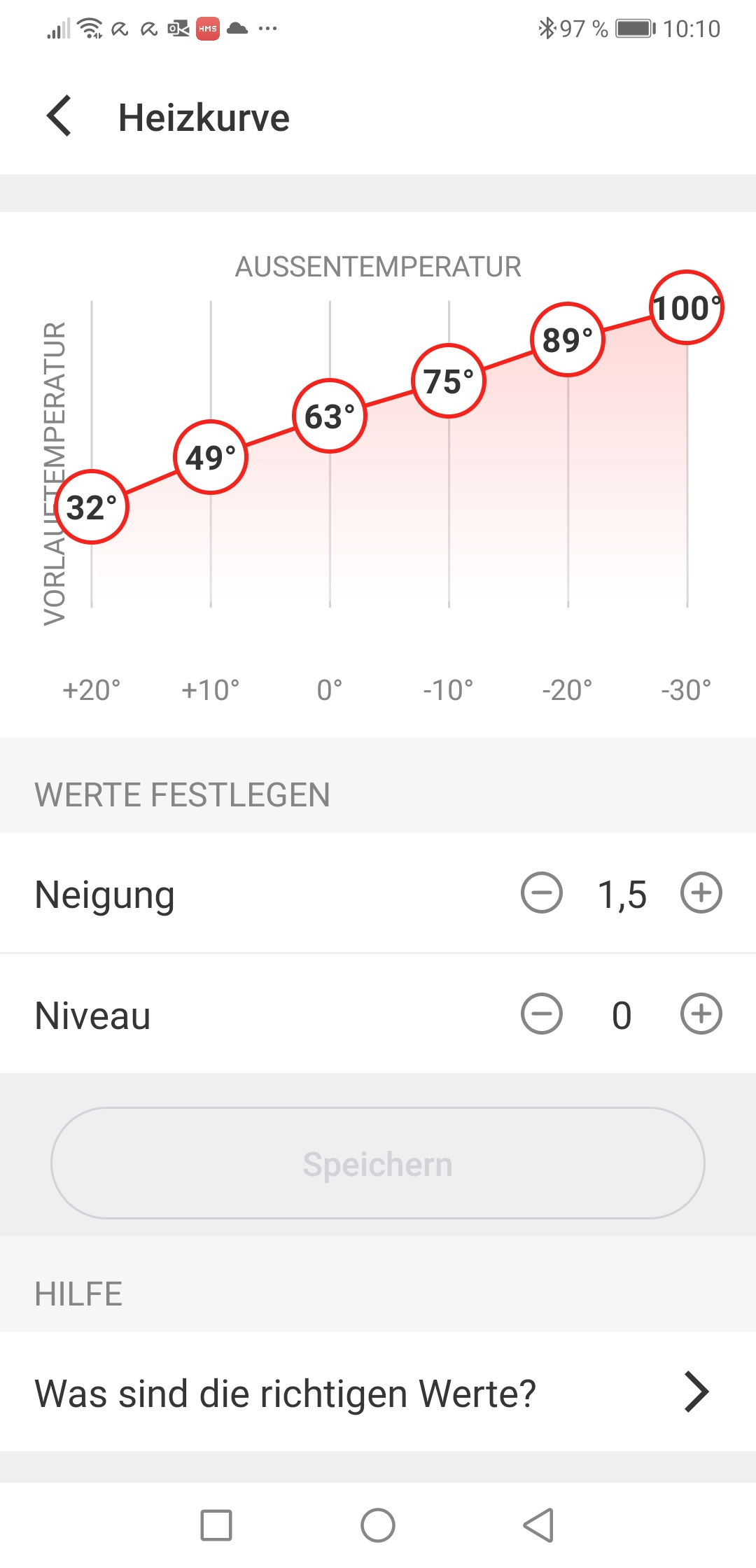

Hier meine Einstellungen in der Anlage.
 Wärmepumpe Warmwasser 55°
                         Temperatur    24°
Kessel              Warmwasser  10°
                         Temperatur     24°
OK, und wie häufig heizt du auf den 2. Sollwert auf? Hierbei möchte ich darauf hinaus, dass der Sollwert zu hoch ist, dass es die Wärmepumpe alleine schafft. 55°C ist schon knapp. Wenn die Wärmepumpe es nicht alleine schafft, dann muss der externe Wärmeerzeuger unterstützen.
