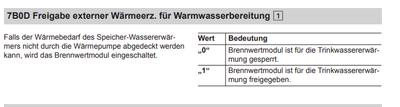

Zu 6008: Wenn die Gasheizung deaktiviert ist (welcher Parameter ist das nochmal?), kann sie trotzdem über die Hysterese WW-Bereitung zugeschaltet werden?

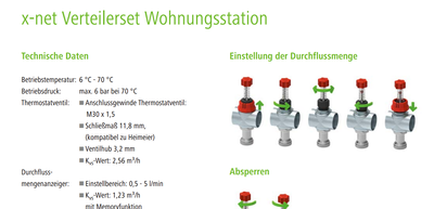

Ja, das Bad im KG wird (auch) nicht richtig warm. Kann ich den Durchfluss selbst und einfach so erhöhen? Wenn ja, wie? (Es tut mir echt leid, so doofe Fragen stellen zu müssen. 😞 )
Genauso das Bad OG, wo von Handtuchheizkörper auf "normalen" großen? HK gewechselt wurde, was aber auch nicht viel bis nüscht brachte....
Woran erkenne ich die Art der verbauten Ventile?
Kann ich denn damit so zum HB gehen, in der Hoffnung, dass er es dann nochmal "gescheit" rechnet und die HK dann daraufhin passend eingestellt werden? (Oder hat die Einstellung der HK nichts mit hydraulischen Abgleich zu tun?) O_o
schau auf der Rechnung wie die  die Typenbezeichnung der Thermostatventile lautet
und von welcher Firma und Typ die Verteiler der FBH sind.
Für die Einstellung der FBH finden wir sicher ein Video nach dem du das machen kannst.

Du könntest auch Bilder von dem FBH Verteiler und
von einem Thermostatventil hier mal hochladen.

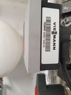

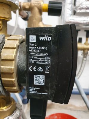

Habe jetzt mal Bilder gemacht. Ich hoffe, von den richtigen Teilen.
die ersten Bilder sind von der Zirkulationspumpe.
Diese sollte nur dann laufen wenn sicher WW gezapft wird
z.B. morgen 1-2h
Mittags falls jemand zu Hause ist
Nach Feierabend - z.b. 21 Uhr  Jeweils im Programm Intervall 5/25 Min.
Bild 4 mit dem roten Knopf scheint die Pumpe für die Heizkörper zu sein.
Diese wurde schon höher als in der Berechnung des Abgleich eingestellt. man könnte aber durchaus noch Stellung 5 testen.
so ändert man an der FBH den Durchfluss

die Schwimmer der FBH sind auf dem Bild schlecht zu erkennen.
Gut möglich dass es schon höher gestellt wurde.

Mal eine ganz dumme Frage: Gas wurde ja bereits deaktiviert, da sonst mitlaufend bei WW-Bereitung. (Wo ich immer noch nicht ganz verstehe, warum das so ist.)
Kann ich die ganze Heizung (Heizbetrieb) derzeit ausstellen, so dass nur noch Warmwasserbereitung läuft? Macht das Sinn? (Gibt es bestimmt auch einen Parameter für, richtig?)
Die Pumpen laufen, glaube ich, derzeit noch, ja....gehen die mit Abschaltung Heizung dann auch in den "Sommerschlaf"?

sicher kannst du an der Regelung  auf nur WW Programm umstellen oder man stellt die Kodierung der Heizgrenze z.b  auf 19 Grad
