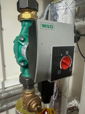

Ich habe dann die Anlage inspiziert und gesehen dass die Heizkreispumpe / Umwälzpumpe (eine Wilo Pico) nicht läuft. Sie wird vermutlich gar nicht angesteuert, weil ansonsten ist eine grüne LED Anzeige an ihr zu sehen.
Beim Inbetriebnahmetest im Frühjahr lief sie aber auf jeden Fall.
Was könnte denn falsch eingestellt sein?
Ich konnte in der IDU den Parameter 2499 finden - hier ist Wilo PWM eingestellt.
Aktueller Firmwarestand ist 2509
Oder gibt es weitere Einstellungen / Parameter die nötig sind?
Hier noch ein Foto der externen Wilo Pico Heizkreispumpe:

Meine Wilo hat einen angebrachten Regler wo ich links von der Mitte den Differenzdruck einstellen und nach rechts gedreht eine Konstantdrehzahl wählen kann.
Meine Wahl - aus dem Bauch heraus - war dann eine mittlere Differenzdruckeinstellung von 2,2m (10 W Leistung). Die könnte ich beim nächsten Versuch noch erhöhen, ob das zu größeren Volumenstrom führt.

Ja, die Wilo hat so ein LED Display wo sie mir Werte anzeigen kann.
Wie erwähnt habe ich den Drehregler der Wilo nach links (Differenzdruck) gedreht bis sie die Werte von 2,2m bzw. 10W angezeigt hat. Es wäre noch möglich diese Werte zu erhöhen...

Ich denke mal,die 2,2 m sind zu wenig.
Wart mal einen Tag ab wie sich das ganze dann darstellt.

Die Wilo wurde noch von der alten Gasheizung übernommen - dort hat die Einstellung von 2,2m gut gepasst um 2 Stockwerke mit Heizwasser zu versorgen.
Die Heizkörperleitungen sind relativ alt - ca. 40 Jahre.
Länge der Heizrohrleitung schätze ich auf ca. 25m (eine Richtung / 50m inklusive Rücklauf)

Ich würde hier die Pumpenleistung wenigstens auf 3.5 erhöhen. Wird es dann zu warm,könntest die Heizkurve absenken.
Ich würde eine Spreizung von ca.6K anstreben.
Da hast du aber wahrscheinlich mit ganz anderen höheren VL Temperaturen gearbeitet und die Thermostate haben dann zugemacht - Leitungen wurden heißgehalten. Da will man ja eigentlich von weg kommen und mit niedrigeren arbeiten. Die niedrigeren müssen dann aber auch an allen Heizkörpern ankommen weshalb ggf höhere Lstg der Heizkreispumpe notwendig ist.
