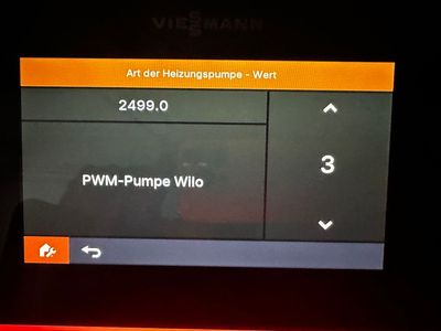

Ich konnte in der IDU den Parameter 2499 finden - hier ist Wilo PWM eingestellt.

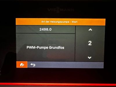

Korrekt, im innerern der IDU ist eine Grundfos verbaut.

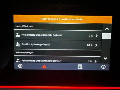

Und es müsste doch einen Aktorentest geben oder ? Dort mal die externe Pumpe anfahren.
Aktorentest ist eine gute Idee!
Wie müsste denn der Testpunkt dazu heißen?
Fährt der bei Aktivierung nicht sowieso alle relevanten Teile automatisch nacheinander an?
250A-10, Speicher WW 200 + HZ 400, Heizkörper, SW2440
Nein. Der Aktorentest kann jeweils separat aktiviert werden. Zuerst den Aktor auswählen und bestätigen. Dann kannst auf und zu oder ein/ aus wählen.

Da war ich gerade an der IDU - beim Aktorentest.
Aber da gibt es nur diesen Punkt "Primärkreispumpe" für den Test.
Mache ich diesen an, dann läuft die interne Grundfos Pumpe an - die externe Wilo nicht.

Bestimmt der Parameter 2499 in der IDU die externe Heizkreispumpe? 
Diesen habe ich jetzt auf "0" gestellt, weil die Wilo Yonos Pico keine PWM Pumpe ist.
-> Hilft aber auch nicht.
Weil der Parameter 2498 scheint die interne Grundfos zu sein:

Die Pico kann nicht über den Aktorentest angesteuert werden.

Das ist ja der Punkt wo viele hier berichten dass die Pumpe die ganze Zeit läuft obwohl nicht geheizt wird. Im Grunde hängt die einfach am Stromkabel von der Inneneinheit.
Der andere Punkt 2499 den Du gefunden hat ist für die Trinkwasser Zirkulationspumpe, hast du wohl nicht.
Ich habe dort bei mir auch die Grundfos hinterlegt.
