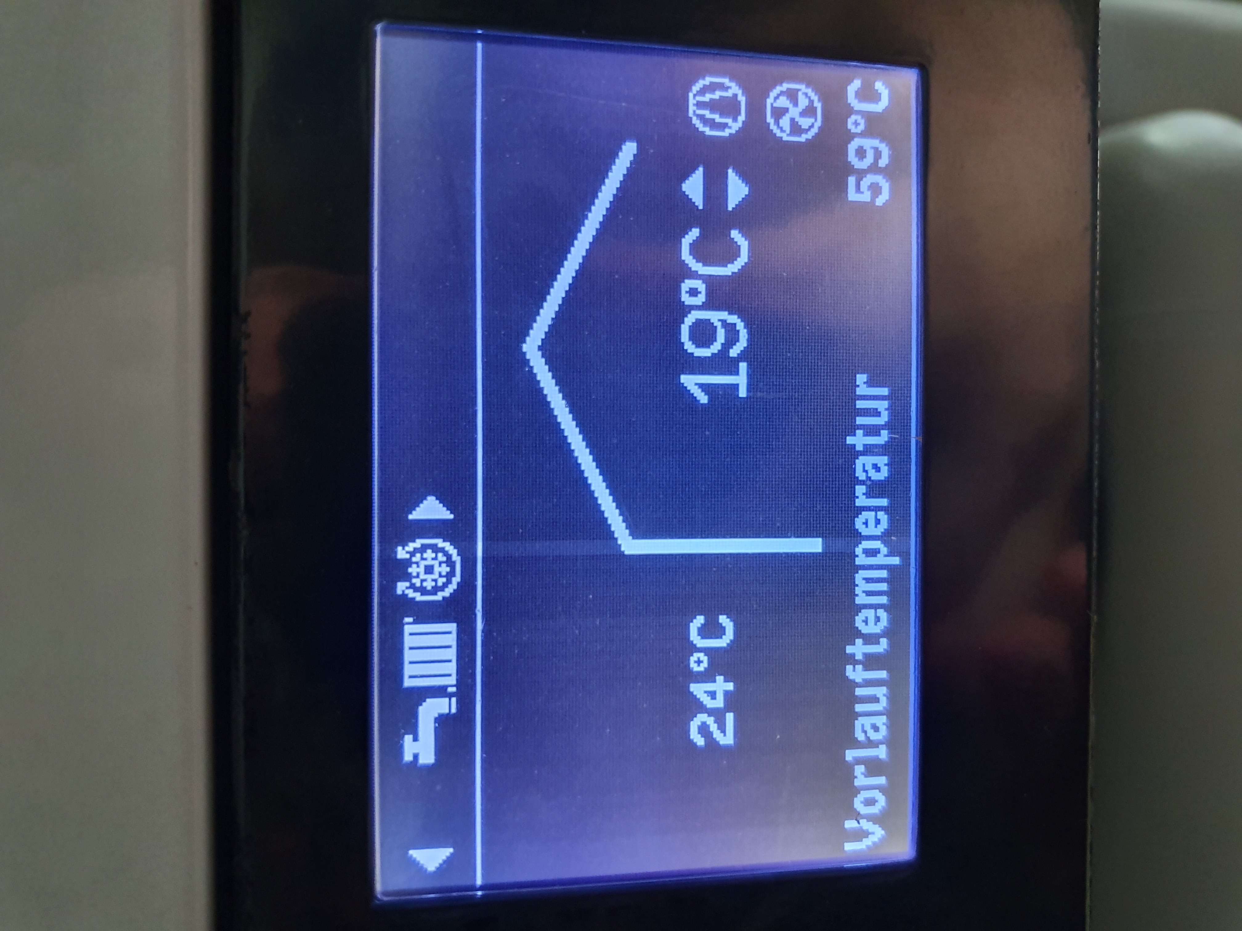

Danke für die Erklärungen. Die App dazu habe ich nicht. Gerade gesehen dass die Vorlauftemperatur bei 59 Grad ist.
Dann hat sie vermutlich gerade WW bereitet.
Ich würde auch Warmwasseraufbereitung vermuten.
Am besten in einer Stunde noch einmal schauen.

Im Übrigen hast auf dem Bild eine Außentemperatur.von 24 und eine Raumtemperatur.von 19 Grad. Soll heißen,die Heizung ist ganz sicher nicht in Betrieb.
Und die 30 Grad frühmorgens werden ganz sicher noch von der WW- Bereitung sein. Ist ja nichts da,was die hohe Vorlauftemperatur. der WW- Bereitung abbaut. Daher.muss die Anlage von alleine abkühlen. Und das dauert.
ich würde denken die 30grad Vorlauf ist die Restwärme im System nach der ausgeführten Warmwasserbereitung.
