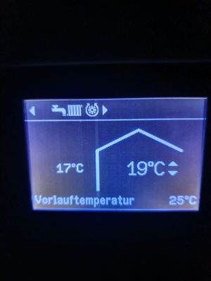

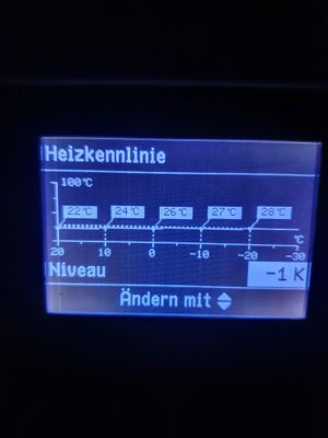

20240621_024548.jpg20240621_024548.jpg20240621_024611.jpg20240621_024611.jpg20240621_024620.jpg20240621_024620.jpg20240621_024631.jpg20240621_024631.jpg20240621_024658.jpg20240621_024658.jpg20240621_024721.jpg20240621_024721.jpg20240621_024801.jpg20240621_024801.jpg20240621_024830.jpg20240621_024830.jpg
Raumthermostate zeigen jetzt um 3 Uhr morgens alle zwischen 22,3 und 24,2 an.

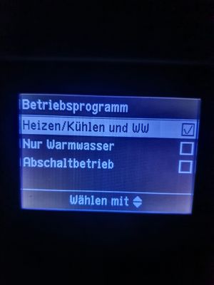

Stell mal um von heizen kühlen auf nur Warmwasser dann muss der Heizungsvorlauf ganz zurück gehen
Das habe ich auch schon vorgeschlagen. Dies scheint für @KarinBäuma aber ein Problem zu sein 🤔

die gezeigten Einstellungen, Werte und Zustände sind kein Anzeichen das geheizt wird.
Da ist alles normal.
Leider fehlt immer noch ein Foto der Anlagenübersicht, beide Seiten, wenn deiner Meinung nach geheizt wird obwohl es nicht so sein soll.
Meine Vitocal 200-S ist im "nur Warmwasser" Modus und zeigt auch zwischen 27 und 29 Grad Vorlauf/Rücklauf an. Das ist anscheinend nicht außergewöhnlich.
