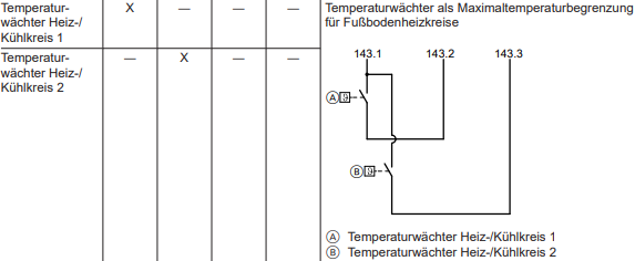

Wenn es bei bestimmten Heizkreisen nicht geschehen darf, muss bauseits ein Thermostat gesetzt werden, der den Betrieb der Umwälzpumpe dann verhindert. Dafür gibt es auch einen entsprechenden Kontakt. Ich vermute aber, dass das Wasser keine 65°C mehr hat, wenn es am Verteiler ankommt.

Dafür haben wir die Möglichkeit, einen Thermostaten am Rohr zu installieren, dieser schaltet einen Kontakt und verhindert, dass weiter heißes Wasser einströmt. Dieser ist natürlich auch für einen Notfall zuständig, sollte einmal das Umschaltventil hängen und mit zusätzlichem Verdichterbetrieb weiter erwärmtes Heizwasser in den Kreis strömen. Eine Änderung wird es diesbezüglich nicht geben.

Mit dem Thermostat stellst nur die Sicherheitstemperatur ein. Angenommen,du stellst die auf 45*C,würde die Pumpe für den Heizkreis mit erreichen der Temp.abgeschaltet.

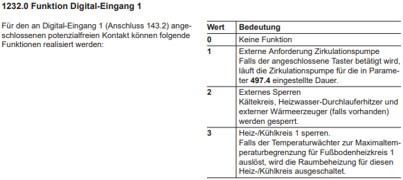

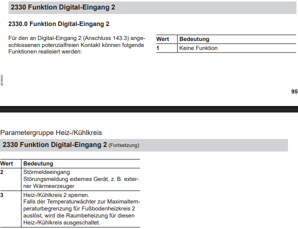

Das wäre dann also Funktion 2330 Digitaleingang 2 Wert 3, um die Pumpe an Heizkreis 2 (bei mir FBH) zu deaktivieren, bis die Temperatur unter den eingestellten Wert am Thermostat sinkt? Klingt auch nicht so, als würde die Anlage dabei auf Störung gehen. Ich versuch das mal mit meinem Heizungsbauer zu besprechen.
