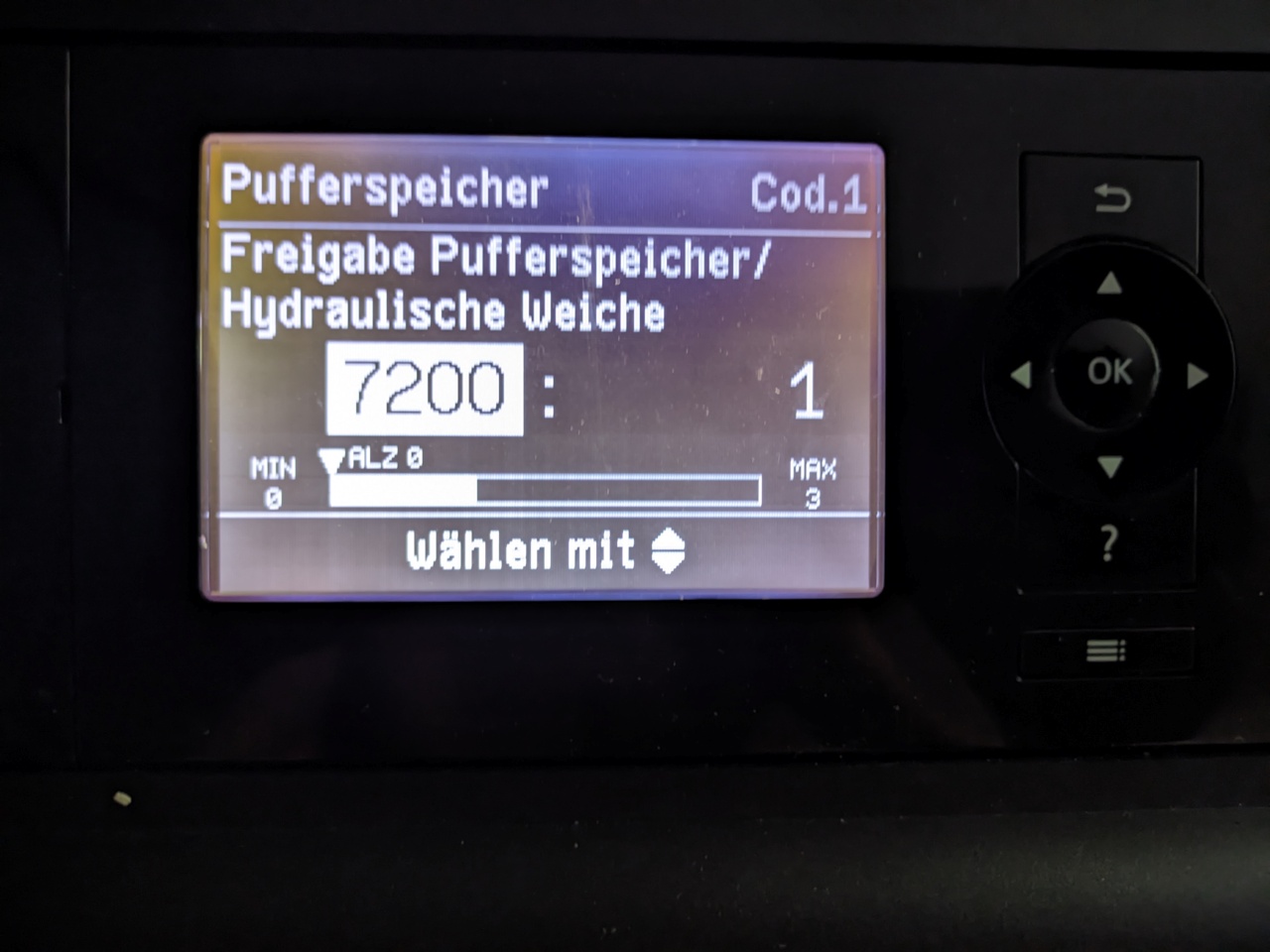

Vitocal 200-G BWC 201.B13
SN: 7377454201134121
Pufferspeicher ist vorhanden.
Bei mir ist der Parameter 7200 bei meiner WP auf 1 eingestellt (siehe Bild)? Das Anlagenschema ist 8 (2 Heizkreise mit Mischer) und lt. Manual ist 7200=1 nur bei Anlagenschema 1 und 2 zu verwenden (siehe Bild).
Ist das korrekt so?

Hallo Peter,
so wie es in der Anleitung geschrieben ist, ist es korrekt. Bei den Schemen 1 und 2 ist der Speicher optional und muss dementsprechend manuell eingestellt werden. Bei den Schemen 3 bis 10 ist er Pflicht und wird daher automatisch eingestellt.
