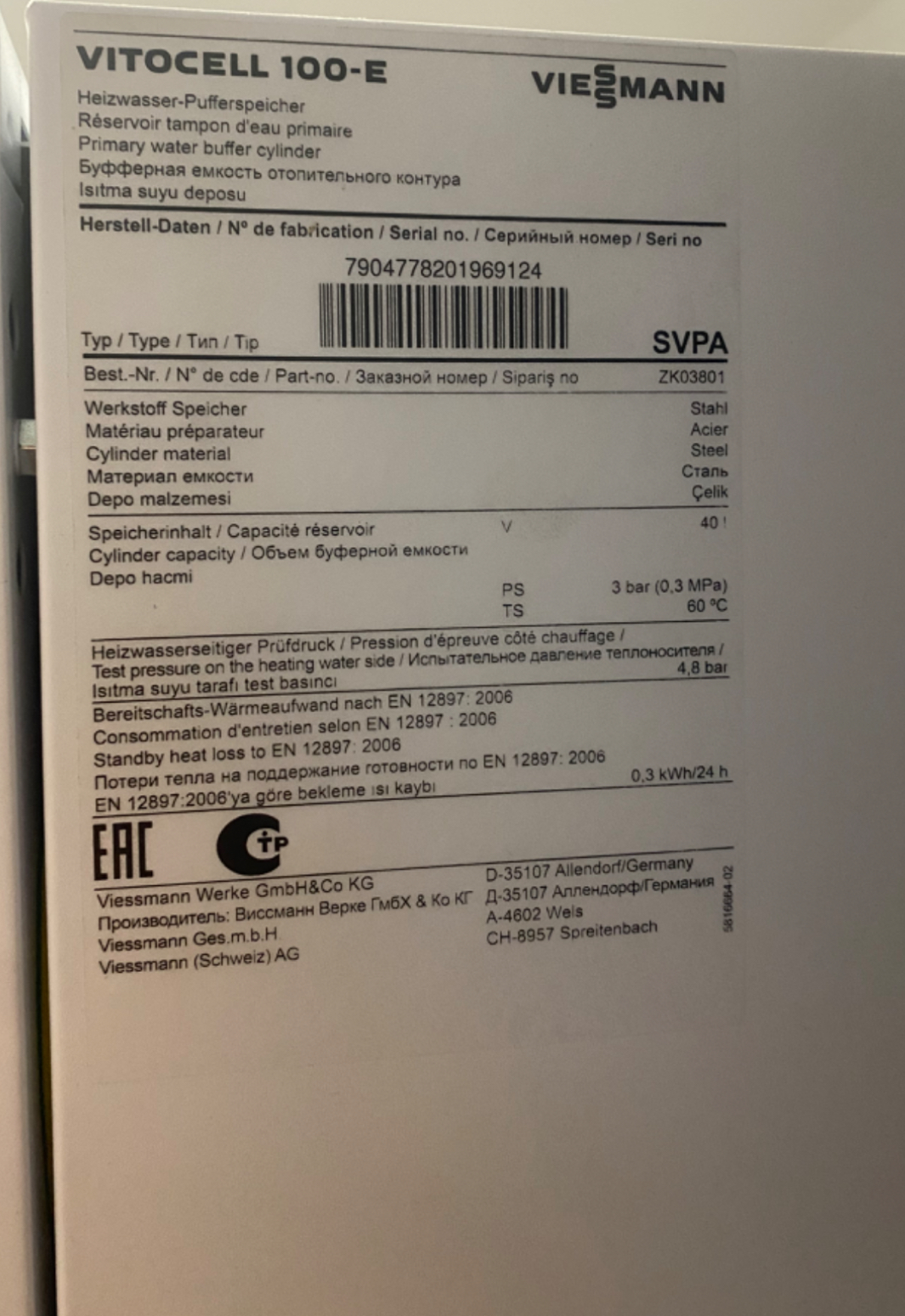

Hallo Viessmann,
wir haben folgende WärmeLuft Pumpe ( siehe Bild ) letztes Jahr installiert bekommen. In den Abendstunden macht die Wärmepumpe extrem laute Fliessgeräusche in dem OG. Man hört ganz laut das Fließen des Wassers. Ferner hört man ein Brumen in den einzelnen Zimmern. Die Pumpe wurde entlüftet , jedoch sind die Geräusche immer noch vorhanden.
Der Fachbetrieb meint die Pumpe ist zu überdimensioniert für das Haus (159 Quadratmeter Wohnfläche). Besteht nicht die Möglichkeit einfach das Umwelzvolumen der Pumpe runterzuschrauben, dadurch müssten die Geräusche doch verschwinden oder? Was sind die Min. Werte für das Umwelzvolumen?
vielen Dank für die Antworten
Das Typenschild ist vom Pufferspeicher und nicht von der Wärmepumpe.
ja das stimmt.
