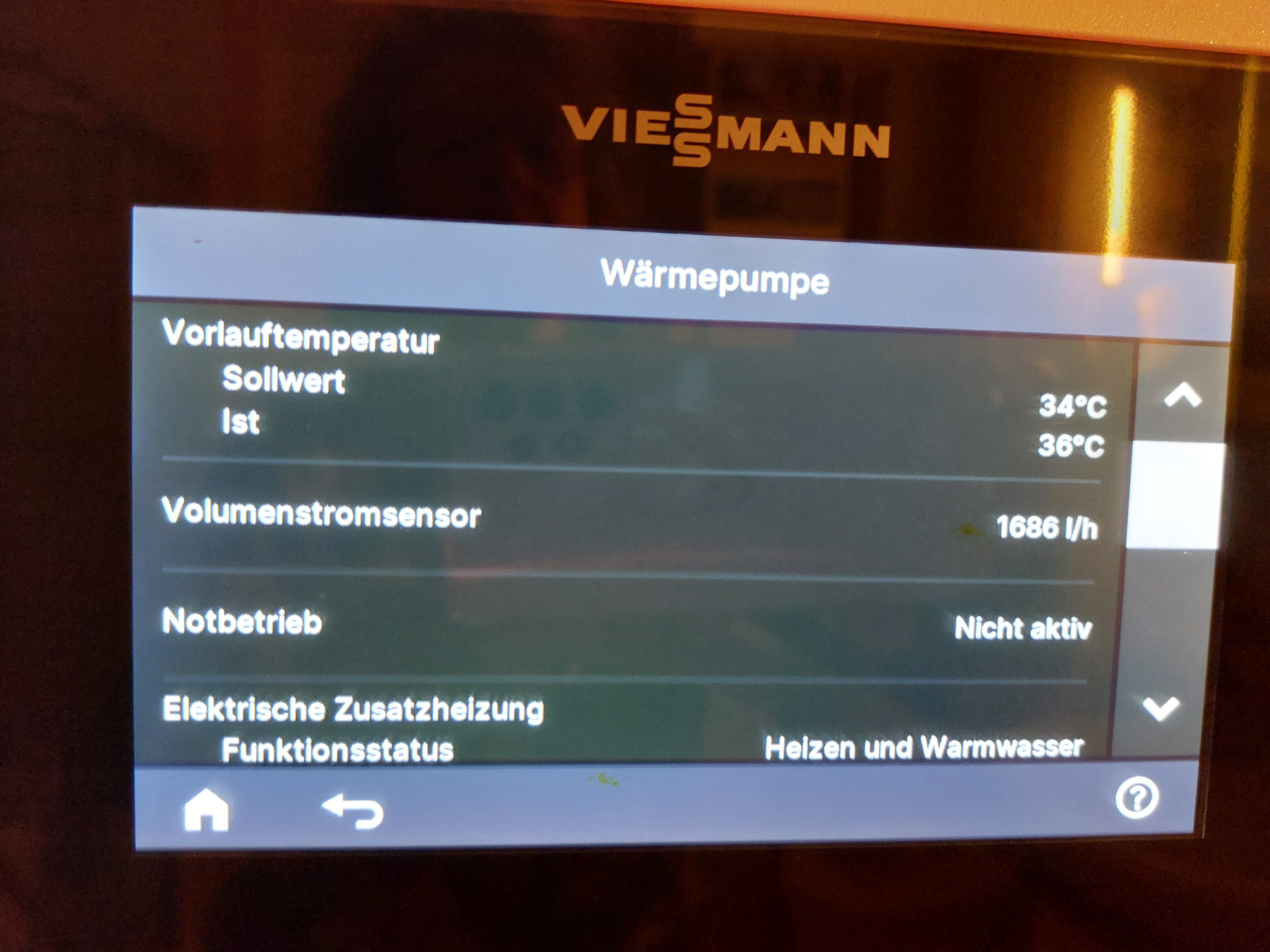

Die Temperatur ist auf 45° eingestellt. Wo kann ich den Volumenstrom ablesen??
An der Inneneinheit, Hauptmenü, Information, Wärmepumpe, dann sieht man Volumenstrom, mich würde der Volumenstrom im normalen Heizbezrieb und während der Warmwasserbereitung interessieren.
Ich muss hinzufügen das die Elektrische Zusatzheizung für die Trinkwassererwärmung im Parameter 2340.1 ein und ausgeschaltet werden kann. Bitte am besten den Durchlauferhitzer komplett deaktivieren lassen und nur für das Abtauen verwenden.
Jetzt ist dies als Volumenstrom angezeigt, sicher der Heizbetrieb.
Vom Abschalten der EZH rät unser Installateur ab. Da das Gerät noch in der Garantiephase ist, wollen wir uns daran halten. Merkwürdig ist eben, dass das erst ab Februar aufgetreten ist.
Auf dem Dispkay sieht man das der Heizstab für Heizen und Warmwasser verwendet wird, dann wundert mich der exorbitante Stromverbrauch nicht.
Außerdem ist der Volumenstrom zu niedrig wenn die Pumpe 100% anzeigt sollte dieser um 2000 l/h erreichen, das deutet auf einen verstopften Außensieb in der Außeneinheit hin, bitte dringend reinigen lassen. Kein Wunder das der Heizstab zuschaltet..Vorallem bitte den Heizstab nur für Abtauen und Frostschutz aktivieren, alles andere ist quatsch und unwirtschaftlich.
