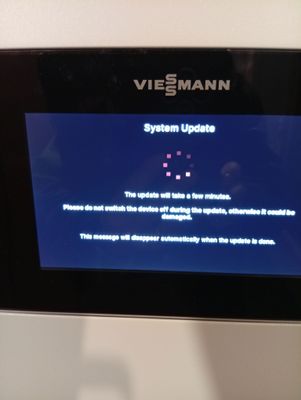

heute versuchte der Fachbetrieb die Aktualisierung, nach 90% kam bei ihm ein Error, trotz An- Abschalten am 220V bleibt das Display mit Update hängen. 😞
Installateur will Displayeinheit austauschen?

Displayeinheit gewechselt, Heizung läuft wieder, ggf jetzt wieder Zugriff denn die Anlage war von gestern 11:30 bis heute Freitag 14:00h abgestellt.
