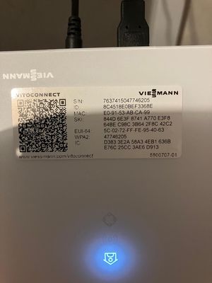

gib zunächst bitte noch die Herstellnummer deines Kommunikationsmoduls mit an.
7637416047746205
Die Nummer ist leider nicht korrekt.

Könntest du ggf. mal ein Bild der Einbausituation der Vitoconnect posten?
Das Modul liegt einfach obendrauf auf dem Heizungsgerät, also dieser Zentraleinheit.
Dann wird auf jeden Fall schon mal nicht der Mindestabstand zum Gerät eingehalten.

Nun kam plötzlich die Aufforderung, den QR-Code auf dem Modul zu scannen. Doch dann erscheint die Fehlermeldung, dass die von Viessmann auf das Modul gedruckte Seriennummer nicht existieren würde. Doch, die steht aber dort drauf. Die zweite Fehlermeldung lautete: "Da ist leider etwas schief gelaufen". Nicht nur etwas....
