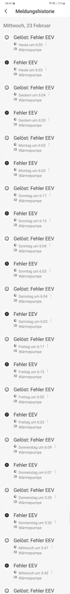

meine WP gibt mir jeden morgen kurz nach dem Anlaufen den Fehler EEV aus, nur um kurz darauf in wieder zurück zu ziehen (s. Anlage).
Was muss ich ändern?

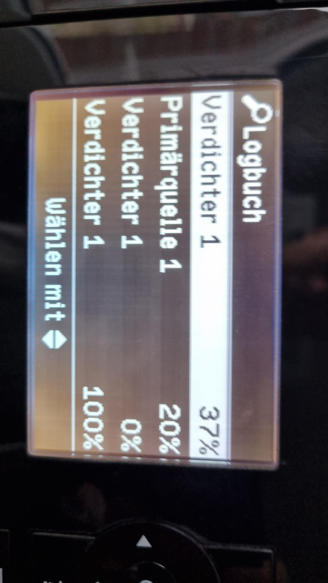

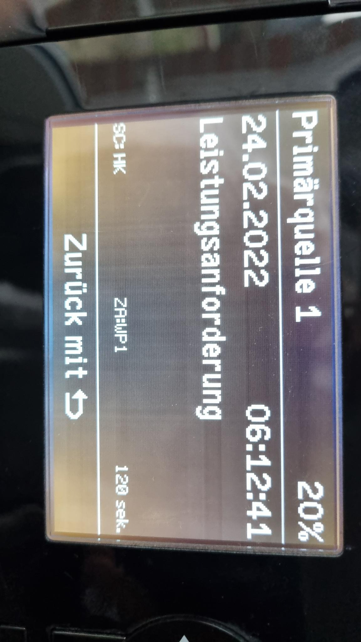

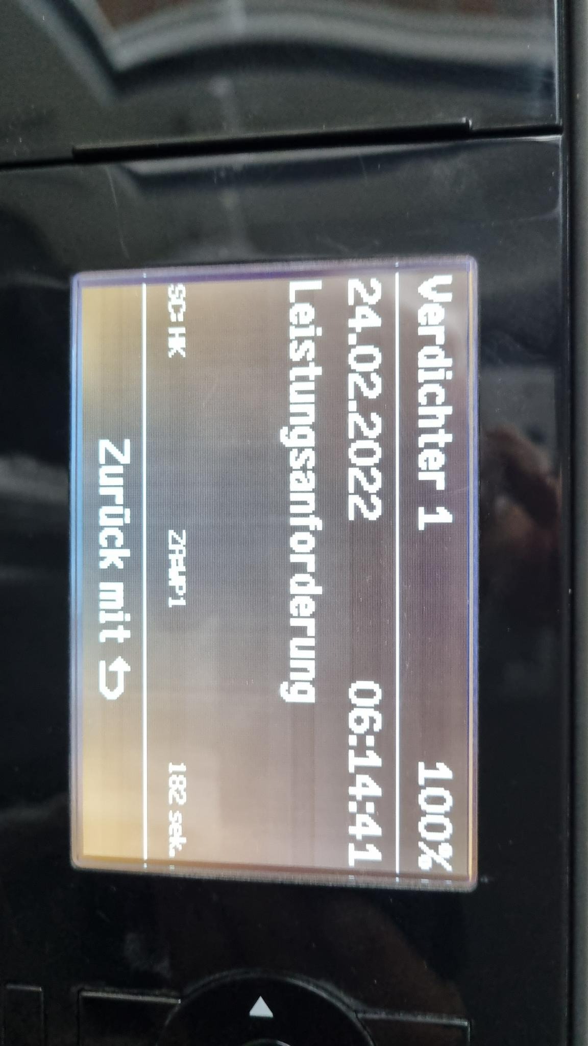

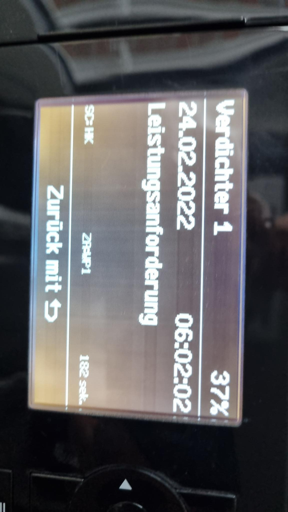

Schau mal ins Logbuch was da drin steht. Ok+Menü-Taste gedrückt halten, dann auf Diagnose - Anlage - Logbuch, dann mal die einzelnen Einträge anklicken und schauen was drin steht.
Und mal ins Meldungsprotokoll schauen ob da noch mehr drin steht, es werden nicht alle Fehler und Hinweise in der App angezeigt.
der EEV-Fehler war auch heute morgen nach dem Anlaufen der WP wieder kurz da und kurz danach wieder weg (s. Anlage).
Anbei auch die wie von dir beschriebenen Meldungen von heute.

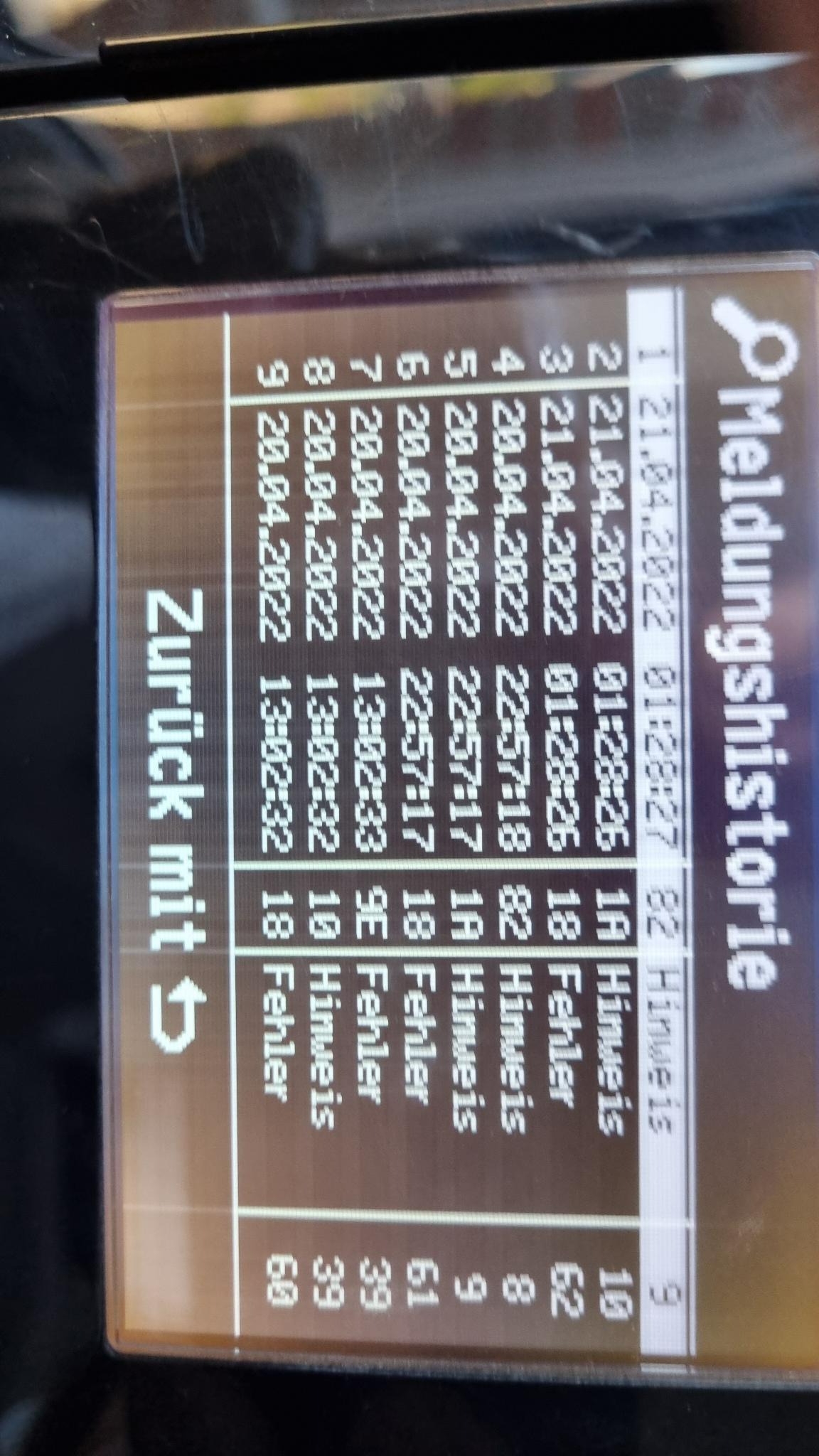

Immer wieder bekomme ich den Fehler EEV, der sich danach gleich wieder von selbst löst. Gestern eine Benachrichtigung in der App, dass es eine Benachrichtigungspause für Meldung 05 gibt, weil es sich zu häufig wiederholt. Und heute ging die Wärmepumpe erstmals mit der Störung A9 außer Betrieb. Nach einem Neustart läuft sie zumindest wieder.
Ich habe, wie von dir weiter oben beschrieben, die Meldungshistorie des Kältekreises ausgelesen, siehe Bilder im Anhang. Seriennummer meiner Anlage: 7745669902924118.

Hallo Sebastian,
die Meldung sagt aus, dass die Überhitzung des Heißgases zu gering ist. Hier sollte das Expansionsventil geprüft und bei einem Defekt ausgetauscht werden. Setz dich dazu mit deinem Fachbetrieb in Verbindung. Wenn dieser keinen Kältetechniker hat, kann er gerne einen unserer Servicetechniker damit beauftragen.
