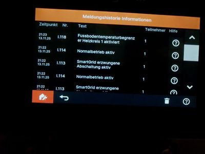

Ich hab die Info History gefunden und dort folgende Einträge gefunden. Anscheinend wurde der SG Kontakt "EVU sperren" direkt mit dem "HK sperren" im Hintergrund geschaltet. Obwohl der Kontakt eigentlich offen ist.
Mit angeschlossener Ader an 143.4 im gleichen Kabel wie Digitaleingang 1
Ohne angeschlossene Ader an 143.4
