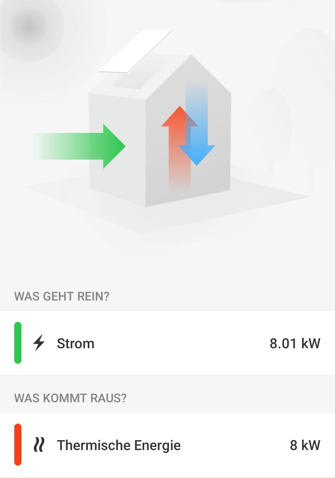

Kann mir hier jmd. weiterhelfen, ich verzweifel hier langsam abser sicher. Die Außeneinheit schaltet sich bei der WW Aufbereitung nicht ein, die elektr. Zusatzheizung fäht auf hochtouren. Woran liegt das.

Kann das von der Ferne nicht mal überprüft werden? @

Hallo Holger1978,
eine Ursache kann ich dafür nicht erkennen. Setz dich hierzu einmal mit deinem Fachbetrieb in Verbindung. Dieser soll eine Überprüfung durch unseren Technischen Dienst veranlassen. Gerne kannst du mich hier dazu auf dem Laufenden halten.
