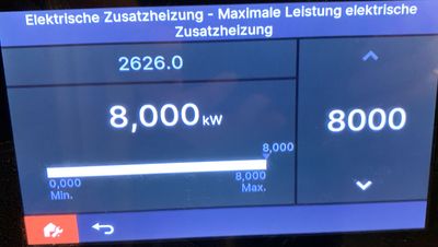

Bei meiner Anlage wurde (in Abstimmung mit dem HB) aber nicht die Inbetriebnahme neu durchgeführt, sondern nur der Wert 2626.0 von 8000 auf 0 geändert. Dadurch ändern sich die anderen Werte nicht. Ein heruntersetzen der maximalen Leistung der elektr. Zusatzheizung auf 0 entspricht ja einem deaktivieren. Eine andere Möglichkeit gab es bei mir (laut HB) nicht. Was jeweils möglich ist, hängt natürlich auch vom Softwarestand der jeweiligen Anlage ab (ich habe 2323).
Die Konsequenz eines (auf welche Weise auch immer) deaktivierten Heizstabes ist natürlich, dass man dieses nicht vergessen darf um ihn dann auch wieder in einem (sehr kalten) Winter zu reaktivieren, falls es ohne nicht mehr ausreichend warm werden sollte (oder - rein theoretisch - die Anlage eine Störung, z.B. beim Abtauen melden sollte).
Die Parameter
2340.0 Freigabe Heizwasser-Durchlauferhitzer Raumbeheizung
2340.1 Freigabe Heizwasser-Durchlauferhitzer Trinkwassererwärmung
sollte der HB eigentlich ändern können.
