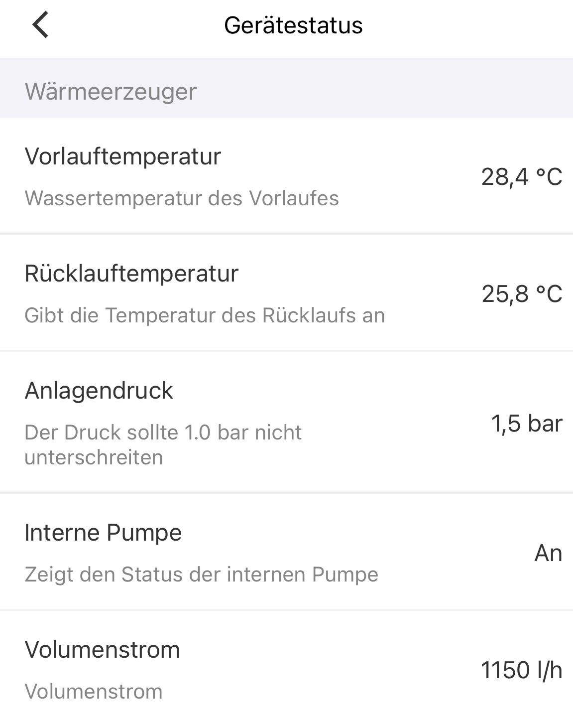

mega Dankeschön für deine Hilfe!!! In den Kinderzimmern erreichen wir nun tatsächlich die gewünschte Raumtemperatur. Der Volumenstrom ist von etwa 950 l/h auf ca. 1100 l/h angestiegen. Wie ich bislang erlesen konnte, ist das aber eher Förderlich als schädlich, richtig? (Wärmepuffer, etz. pp.)
Nun würde ich gerne die beiden Badezimmer in EG und OG noch etwas anpassen. Kann ich da bedenkenlos von 94 auf 100 (OG) sowie von 50 auf 60 (EG) erhöhen oder gibt es hierbei noch andere Dinge zu beachten?

Der zusätzliche Heizkörper im Bad wird bei den 27/28 Grad Vorlauftemperatur die wir dir Tage hatten nicht wirklich warm. Da müsste ich Elektro zuschalten. Da wir im Badezimmer über den Fußboden nur ca. 21.5 Grad zusammen bekommen, wollte ich hier auch mal einen Versuch mit mehr Durchfluss starten. Vielleicht lässt sich da noch bisschen was rausholen.
Mir war es nur wichtig nochmal nachzufragen, dass da nichts verrutschen kann, wenn ich munter an den „Topmetern“ (die ja eigentlich garkeine sind) herumdrehe. Wenn ich dich aber richtig verstehe, kann da nichts passieren, außer dass sich der Volumenstrom fürs Haus noch weiter anhebt?

Der Unterschied zwischen Vor und Rücklauf sollte bei -15 Gard im Winter ca 5 K sein
bei der aktuellen Witterung 2-3K
Du solltes die Kreise nicht so weit öffnen dass sie nur noch 1K Differenz haben.
das könntest du mit dem Thermometer kontrollieren!
