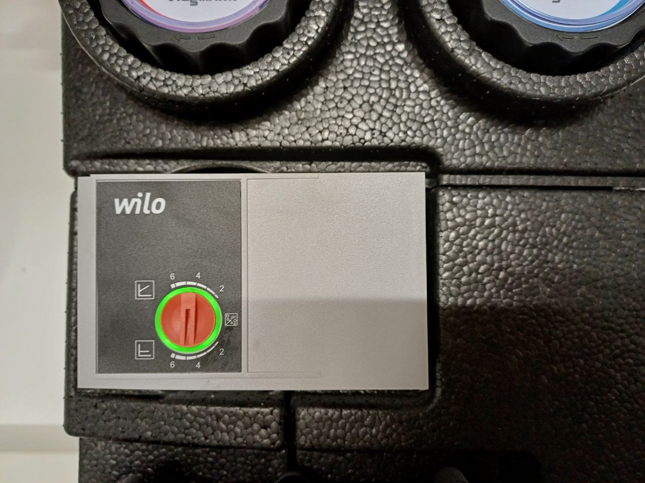

Meine Installation: Vitocal 200-S, Pumpe s. Bild

Und wo finde ich denn die Werte für die Sekundärpumpe?
