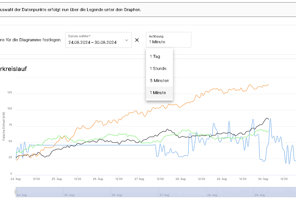

Welche Daten lassen sich von einer WP 250A herunterladen und mit welcher zeitlichen Auflösung?
Danke für Eure Hilfe
GlobeTemp
1 ANTWORT 1
VM speichert die DP deiner  WP in ihrer Cloud.
Min Auflösung 1 Min.
Auf diese Aufzeichnungen bekommt  der Heizungsbetrieb nur dann Zugriff wenn er ein kostenpflichtiges Abo in Viguide  für deine Maschine abschließt.
VM erlaubt dem Besitzer keinen Zugriff auf diese Daten.
Die Daten werden nicht in der WP lokal  gespeichert.
