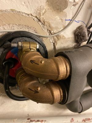

Was ist hier genau die Frage?
Die Isolation kann man auch vollständiger (Ecken teilweise ungedämmt) und schöner anbringen.

Das hat der Heizungsmonteur so gemacht.
Als ich ihn darauf hingewiesen habe, dass diverse Rohrabschnitte nicht gedämmt sind, meinte er, dass das immer so gemacht wird.
Meine Frage ist: ist die Aussage des Monteurs korrekt? Oder sollte man alle Teile der Rohre abdichten, um Wärmeverluste zu verhindern?
Das sieht für mich nach "Quick & Dirty" aus.
Kann man so machen, ist aber für mich keine qualitativ hochwertige Arbeit.
Rohrstellen wo Verschraubungen sind, kann man nicht so einfach "überdämmen" - höchstens man hat dazu passende Formstücke, die auch bei Bedarf wieder einfach abgenommen werden können.
Aber es gibt da auch genügend Ecken die gar nicht gedämmt wurden, obwohl es mit ein wenig Mühe machbar gewesen wäre (z.B. im 2 und 6 Bild).
Die Wärmeverluste werden dadurch nicht so hoch sein, aber mein innerer "Monk" wäre damit - allein aus optischen Gründen - nicht einverstanden.

Okay, dann spricht nichts dagegen, wenn ich die offenen Stellen selber nachdämme, richtig? Oder gibt es Elemente, die frei bleiben sollten?
Bis auf die Anschlüsse unterhalb der IDU würde ich persönlich alles dämmen.
Wie erwähnt: Stellen wo Verschraubungen sind, muss man abwägen wie oft man da ran muß.

Manches kann man auch nur "gut" machen, wenn man die Isolierabstände einhält, aber unter der IDU ist das teilweise nicht möglich.
Wenn du es dir einfach machen willst, dann kauf dir eine Dose Armaflex Kleber und mach die Stöße zu.
