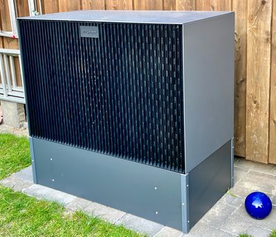

Ich denke, das Dilemma fängt schon mit den Planungsunterlagen und Fundamentzeichnungen von VIESSMANN an. Hier gibt es nach evtl. Fehler in den Vorgaben von Viessmann. Aufgrund solcher Berichte habe ich dann das Erdrohr auch mehr mittig unter der Wärmepumpe verlegt. Das war auch deshalb nötig, da ich ein größeres Erdrohr (Thermo Twin 2x50x4,6) mit 200 mm Aussendurchmesser zur Verfügung hatte.
Oftmals gibt es wohl auch Kollisionen bei Verwendung der Designverkleidung (mehrfach in der Community thematisiert).
Auch die Lage des Erdrohres und die Viessmann Forderung, dass dieses 10mm unterhalb Erdniveau enden soll halte ich für falsch.
Die Wellrohre sind übrigens Viessmannn Standard für die Montage mit Konsole (siehe Flexrohre Ausseneinheit ZK06020). Die gezeigten Isolierungsschläuche sind Bestandteil der Flexrohre-Lieferung und eigentlich grundsätzlich zu kurz!
Da ich aufgrund der vielen Probleme zu dem Thema den "Fachfirmen" auch nicht zugetraut habe, diesen Bereich ordentlich auszuführen, habe ich letztendlich die Verlegung des Erdrohres und die Fundamenterstellung selbst erledigt.
Der Zeitplan wurde vorher mit der Fachfirma abgestimmt. Das sieht dann am Ende so aus:
Das Erdrohr liegt eher mittig unter der Wärmepumpe und endet oberhalb des Pflasters. Der Installateur hatte so keine Probleme die Wärmepumpe anzuschliessen.
Ich habe zusätzlich zu der passenden Gummimanschette noch eine zugeschnitte Gummiplatte oberhalb der Manschette über die Rohre gezogen (alter Schlauch vom Treckerreifen ;-). Damit auch wirklich kein Regen oder Kondenswasser durch das Erdrohr in den Keller gelangen kann.
Das Fundament für die Konsole endet unter dem Pflaster und die Konsole ist mit dem Pflaster verschraubt.
Die Verkleidung  habe ich mit HPL-Platten vom Baumarkt selbst gebaut - so schliesst sie oben und unten sauber ab und es kommt hoffentlich kein Getier in den Bereich. Zusätzliche Isolierungen unterhalb der Wärmepumpe habe ich vorher selbst montiert.
Übrigens habe ich auch die Durchführung des Erdrohres im Bereich der Kernbohrung zum Keller (unterhalb Erdniveau) mit einem zugeschnittenen Schlauch vom Treckerreifen zur Aussenwand hin nochmal abgedichtet. Natürlich habe ich vorher alles mit Brunnenschaum ausgeschäumt und die Gummidichtung quasi mit Dickbeschichtung an der Aussenwand angeklebt.
Vielleicht helfen meine Ausführungen ja noch denjenigen, die vorher über die möglichen und teilweise vorprogrammierten Probleme nachdenken möchten.
LG Wobue07 >>Vitocal 250-A AWO-M-E-AC-AF 251.A06; 200l Puffer; 200l Warmwasser, nur Heizkörper
