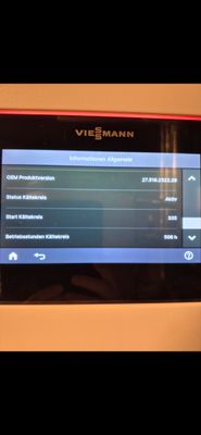

Würde ich ähnlich einschätzen. Verdichterdruck im Betrieb lt. Flussdiagramm auf dem Display ? Foto ?

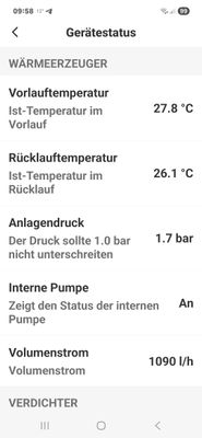

Ich meinte auch die jeweiligen Vorlauftemperaturen. Vermutlich hat es nun länger gedauert,bis die Temperaturen stimmten?

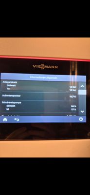

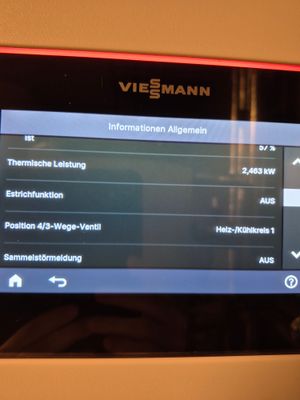

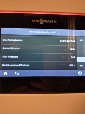

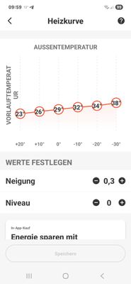

Ich schick mal paar Fotos.
Hoffe da sind alle Infos dabei...
Die Heizung läuft ja schon fast ein Monat und die Temperatur wurde vom ersten Tag schon erreicht. Da hatte ich die ersten 2 Tage im September schon Probleme dass sie gleich voll hoch lief und ich 50 Kwh Strom brauchte. Der HB wusste garnicht, warum. Tag drauf war alles normal. Also vom Vorlauf her sehe ich, ist er höher als er sollte.... war aber sonst nicht so

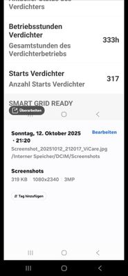

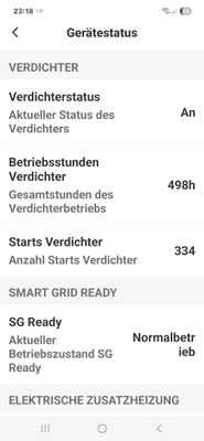

Aöso ich sehe in diesen 10 Tagen 17 Verdichterstarts und 165 Betriebsstunden
Also ist die Anzahl dieser Betriebsstunden Verdichter nicht normal?! Hat mein Bauchgefühl Recht? Was habt ihr so in dieser Übergangszeit?
Und was hast da nun genau dagegen? Sind eigentlich Traumwerte. Pro Tag 2 x Verdichterstart. Was will man mehr?
Ich dachte ursprünglich,dass die Bilder nur einen Tag Anzeigen. Dass es 10 Tage sind,war noch nicht zu erkennen.
