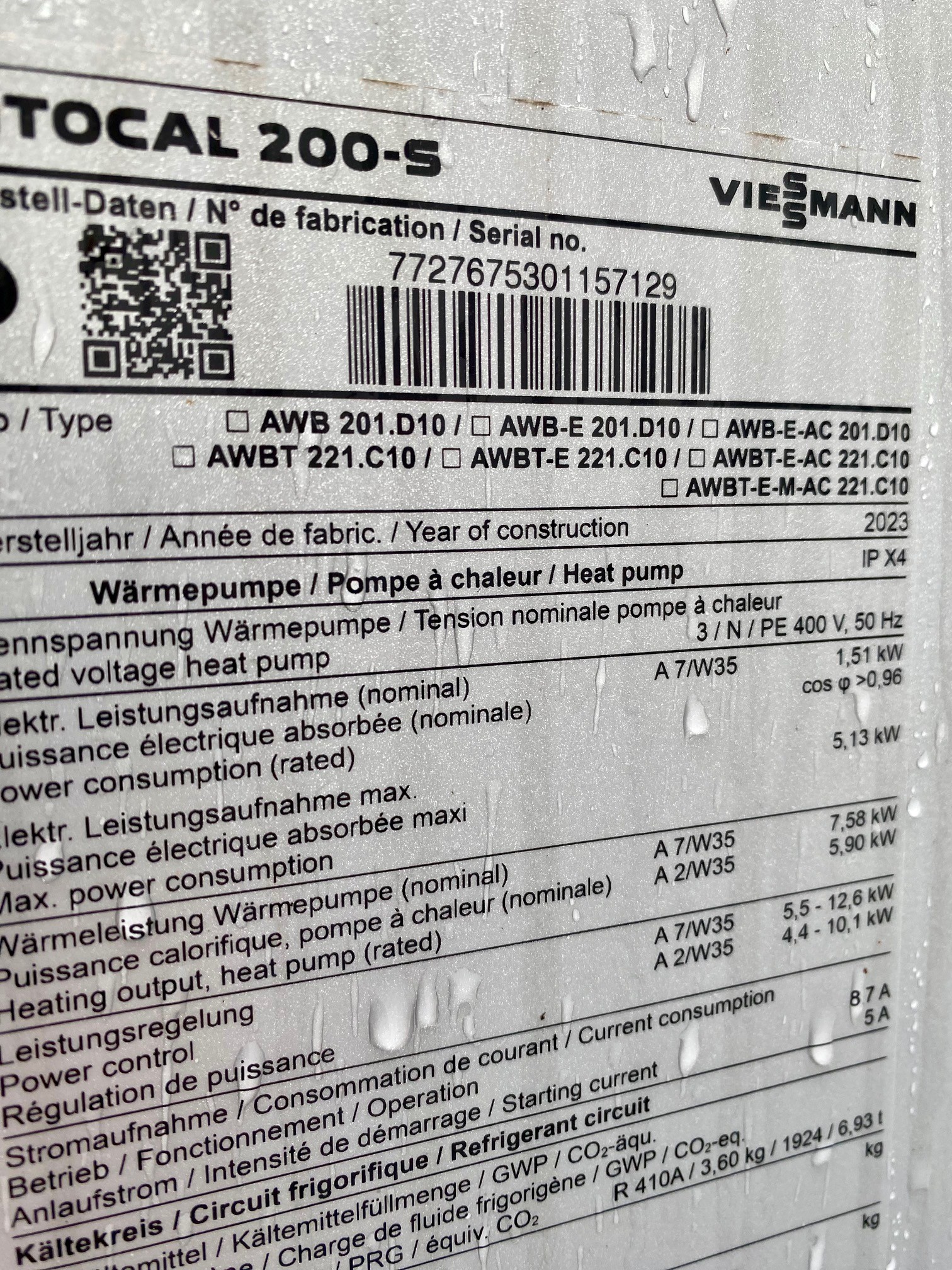

begib dich bitte ins freie und schau auf das Typenschild des Außen Geräts. da sollte etwas von D10 zu sehen sein.

Das Typenschild für die Außeneinheit werde ich mir morgen im Hellen ansehen und berichten.

Die Angaeb der Wärmepumpe Außeneinheit hat mehrer Produktbezeichnungnen. Ich finde sowohl das "D" als auch das "C" in der Bezeichnung. Das "D" Zeichnen an einem Modell, welches nicht zu meiner WP passt. Wie verhält sich das denn mit diesen Bezeichnungnen?

Mmh, die Ausseneinheit hat 10kW und zeigt tatsächlich eine Diskrepanz zum errechneten Bedarf.. Warum die hier gewählt wurde, kann ich nicht sagen. Und erst recht nicht, ob man ein Recht auf einen Umtausch hätte.
Das ist das 10 kW Außen Gerät, wie erwartet. Das passt zum Innengerät.
Die VM Planungsanleitung sagt Auslegung auf 85% der max Heizlast.
Demnach hätte die D08 ausgereicht.
Die D08 erreicht auf dem Papier die Förder-Kriterien der Bafa nicht, deswegen nimmt man dann gerne die D09.
Warum hier die D10 genommen wurde ist mir unverständlich.
