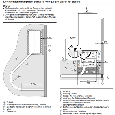

Gedacht ist das so nicht. Steht die Anlage wandnah, soll die Quattro-Leitung unter Einhaltung der Biegeradien über einen Umweg rangeführt werden.
siehe Planungsanleitung 6175107VPA00006_1.pdf
Dass die Leitung senkrecht unterhalb der Verkleidung rauskommt, ist ebenfalls dargestellt, aber leider nicht bemaßt. Die obere Isolierung ist ganz sicher nicht zum Eingraben vorgesehen. Wie ist denn der gasdichte Abschluss der Kabeldurchführungen realisiert? Normalerweise kommt zum Abschluss eine Gummimanschette drauf. Ist die vorhanden und dichtet die Kabeldurchführungen ab?

Grund der Frage: Wie du oben in @ABR s Skizze sehen kannst, der Biegeradius darf 60cm nicht unterschreiten - daraus folgt, dass du min 60cm unter Pflaster/Oberkante Sockel aus dem Haus rauskommen musst.
Wesentlich besser wäre mehr (1cm/m Steigung Richtung Ausseneinheit) - im Fall Ausfall der Ausseneinheit oder sonstiger Störung

Dann wäre eine plane Verlegung der Biegung im Aussenbereich unter Einhaltung des Biegeradius um senkrecht zum Socke zu kommen (siehe oben Planungsanleitung) möglich gewesen.
Der Schlauch (ich spreche aus persönlicher Erfahrung) ist wirklich herausfordernd im Umgang, aber ein Einbau muss nicht mit 45 Grad zum Pflaster und nachgelagerter Korrektur erfolgen.
Wenn dies aus einer Hand erfolgt ist würde ich auf Nachbesserung gemäß Plaungsanleitung bestehen.

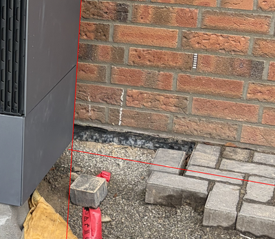

Aufgrund der annahme des Wandabstandes muss ich sagen das dies sogar etwas gr. als in den Planungsunterlagen angegeben. Ist vom winkel schlecht dokumentiret

Sorry, aber das ist keine Angabe in Form von gemessenen cm!
@elektroinder kann das bestimmt noch einmal messen.

Wenn man davon ausgeht, dass die Pflastersteine 100x200 groß sind, wird der Mindestabstand von 250mm ziemlich sicher erreicht. Das hat @elektroinder auch schon 2x bestätigt.

Abstand zur Hauswand ist nicht das Thema, sondern die Quatro/Dua-Leitung - diese sollte gemäß Hersteller senkrecht aus dem Boden ragen, unter Einhaltung des Biegeradius und der in der Planungsanleitung eingezeichneten Position.
