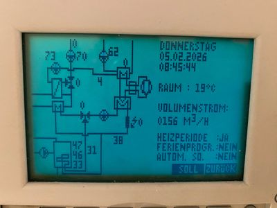

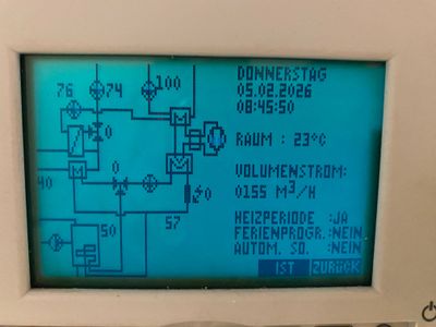

Sind diese 2 einzelnen Bilder von deiner alten Anlage?
Lt. 1. Bild hat dein Verdichter ein Problem, sowie die 2 KW Stäbe
Alte Bilder oder aktuell? Versteh das grad nicht ganz…
Hier mal Bilder
Bild 2 wäre die Vitotrol 200
Bild 1 wäre nur ein Temp. Fühler
vl tust dir so leichter wenn du siehst wie das aussieht um zu sagen was du besitzt
Wenn ich nach deinen Einstellungen her beurteile müsstest du an der Vitotres
einfach nur einen Temp. Fühler dran haben, KEINE Fernbedienung Vitotrol200.

Die zwei Einzelbilder sind von der "neuen" Pumpe. Ich schicke mal die Fehlerhistorie mit.

das eine Bild Signaleingänge zeigt eindeutig das der Verdichter sowie die 2 KW E Heizung ein Problem hat. Bild muss älter sein, als das mit den Fehlern, E Heizung scheint bei deinen Fehlern nicht auf…
