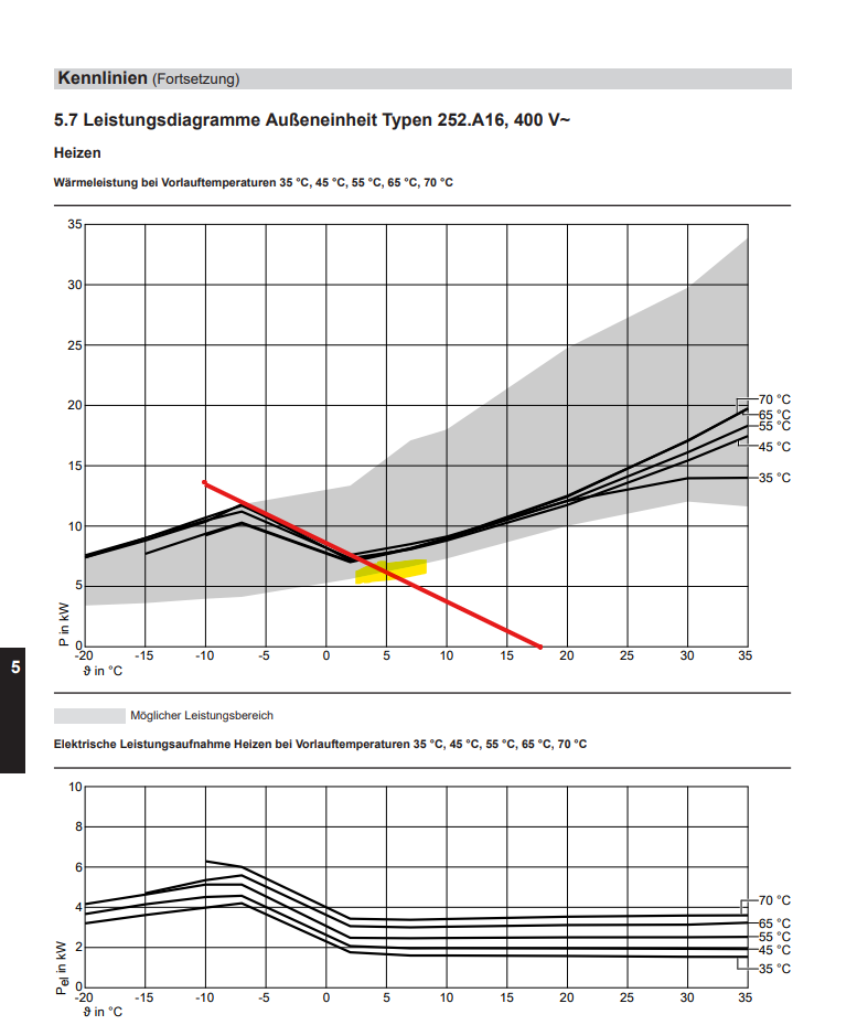

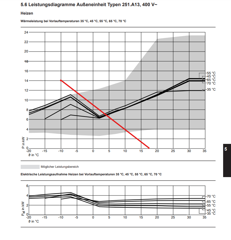

Wir möchten uns gerne eine Vitocal 250a einbauen lassen. In Frage kommen die beiden Modelle A16 und A13. Laut Heizlastberechnung durch einen Energieberater haben wir genau eine Heizlast von 13.096 KW ohne Warmwasser, unsere Vorlauftemperatur ist max. 50-55 grad. Mit Warmwasser bei 6 Personen komme ich auf etwa 14 KW. Die Auslegungstemperatur bei uns im Südwesten ist -10,5 grad.
Wir haben aktuell eine Holzzentralheizung mit zwei großen Pufferspeichern. Die Pufferspeichern sollen bestehen bleiben und in das neue System integriert werden.
Jetzt bin ich ein bisschen hin und hergerissen zwischen den beiden Modellen. Mein Heizungsbauer meint, dass beide Modelle passen würden, es allerdings bei dem A13 öfter der Heizstab einspringt. Das häufige Taktung sieht er durch die großen Pufferspeicher bei der A16 nicht als Problem an.
Ich habe jetzt die Bivalenzpunkte in beide Leistungsdiagramme eingetragen. Bei der A16 sollten es etwa -7 grad sein und bei der A13 -5 grad. Bei der A16 habe ich ein bisschen bedenken wegen der Taktung, da diese bereits bei 5 grad aus dem Leistungsbereich rausfällt. Bei der A13 habe ich bedenken, ob die Wärmepumpe zu klein ist, ich dadurch mein Haus nicht warm bekomme und durch den Heizstab immense Stromkosten habe.

Danke für die Antwort, habe jetzt mal den Worstcase ausgerechnet. Hab -2 grad als Bivalenz genommen und als Differenz 5 KW. Da komme ich bei 0,35€ je kWh auf 150€ im Jahr.
Bei den energetischen Maßnahmen haben wir auch noch Reserve. Die Fenster im EG sind 30 Jahre als und das Dach ist auch nicht isoliert. Das wird bestimmt in 10 Jahren fällig.
Spricht irgendwie alles für die A13. Hab aber irgendwie immer noch das Sicherheitsdenken im Kopf. Zusätzlich denke ich, was ist wenn die Energieberatung sich verrechnet hat. Schwierig sein angelernten Denken anzupassen.
Muss ich noch etwas beachten oder reicht das aus, um sich für die A13 zu entscheiden? Weiter beschäftigt mich noch die Kennlinie, also nicht der gesamte Leitungsbereich. Ist es problematisch wenn ich fast durchgehend über der Kennlinie liege bei der A13? Also die rote eingezeichnete Line.
